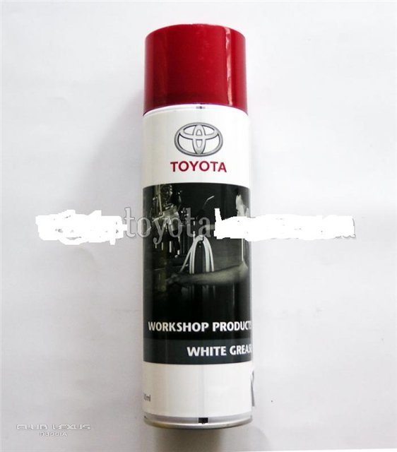

менять сложно самому? специнструмент нужен какой? откуда лезть?
22-06-2013
22-06-2013
какое машинное масло? ты поехал? только белая литиевая смазка!
Может хоть ты ответишь...Эта PZ447-00PE1-05 ?Хочу на своём 400м профилактику сделать,всё работает,люфтов нет.А обновить смазку не помешает Amd Smiling

white lithium grease продается в магазинах.. нужно так и спрашивать - белая литиевая смазка
Значит она перестал выезжать руль ls430 2005 Amd Thumbs up

PZ447-00PE1-05 - 500р, но походу, хер привезти ... (

блииин да какой смысл то - в любом автомагазине есть.. литол это
Брателло! Гонишь! Надпись Тойоты, есть?! Smile)

Vladicus писал(а):
Amd acute Не сбивай людей с толку,а то ТАД-17 в Лексовые редуктора лить начнут-масло же Amd Green

"масло в сопряжение" -- в сопряжение чего?

блин да просто смазывать надо червяки (привода), по которым ездит гайка... заводская смазка высыхает и понеслась
