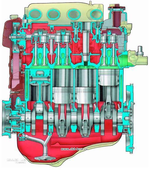

В гаражных спорах часто муссируется тема, какой способ замены масла лучше, через сливную пробку картера, или вакуумной экспресс заменой.
Аргументы в первом случае классические, как и про "рекомендуемое масло" Smile - производитель сделал пробку там где она должна быть! следовательно масло сливается ровно столько сколько продумано и остатков не остаётся.
Аргументы во втором случае - все зависит от формы картера и опять же расположения пробки -пробка расположенная на боку картера не обеспечивает полный слив, значит остатки масла смешиваются с новым и являются катализатором ускоряющего окисление масла,значительную часть щелочности тут же загасит несливаемый остаток масла, по некоторым результатам анализов, когда масло было очень сильно "перекатано" в автомобиле, снижение щелочности непосредственно после заливки, составило впечатляющие -33%! практически мгновенно... А так же в случае применения промывки, остатки её попадают в новое масло, разжижая новое растворителями.... Дело усугубляется если смены масла в тяжёлых условиях не производятся с укороченным интервалом, а также если двигатель не "ест" масло за межсервисный пробег, в этом случае нет "свежей порции"...
Вместе с этим нужно отметить что на самом дне имеют место оседать продукты износа, "сливки", которые так же остаются в случае слива, до 1/5 от всех продуктов износа...
Если пробка визуально находится на приливе картера в нижней точке, то слив масла будет полнее через сливное отверстие, тк зонд наверняка не попадёт в этот отлив.

Для того чтобы разрешить спор, можно пойти двумя путями - после откачки масла снять картер Smile или заглянуть в него другим способом....
Во втором случае пробуем откачать масло после полного слива через пробку и получаем результат +300мл отработки! Этого следовало ожидать, расположенная на боку пробка не позволяет полностью слить масло, а место такого расположения, выбрано исключительно из соображений минимальной возможности повреждения от дорожных препятствий.
Много это или мало можно оценить относительно, если бы вам предложили долить отработки в пол уровня по щупу , вы бы согласились ? Smile но это происходит каждый раз при сливе через пробку...
