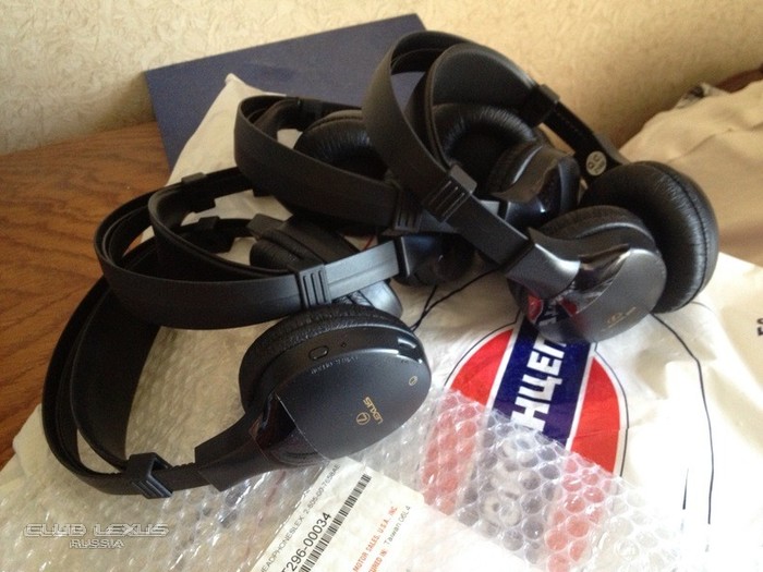

Так и есть! Была мёртвая батарейка в пульте (что на картинке). Купил на заправке Varta CR2025 за 40 рублей, и всё сразу заработало! Есть уточнение:
Если один и то же источник выбран и на передней аудиосистеме и на RSAS - управление всей системой (пробовал на CD ченджере) переключение треков и дисков работает и с пульта.
Есть ещё и вопрос, прочитал что вроде как к этой системе можно подключить беспроводные наушники Lexus и за дополнительной информацией обращайтесь к официальному дилеру. Так вот собственно вопрос: Работает у кого нибудь в данной связке? RSAS: rear seat audio system с беспроводными наушниками Lexus?

У меня пульт другой., многокнопочный.! По вину заказал.! Поменял батарейку., ничего не работает.! Может правда они прописываются.??? Не могу включить задний монитор!!! Наушники торчат в дверях.! Подскажите какой алгоритм включения????
