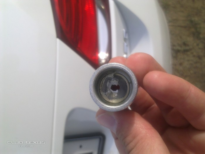

а фотки есть секретки сломанной?

номер на ключе-секретке написан этот 4.664.000 mcGard

Была такая же ситуация месяц назад. Стояли такие же секретки. Один даун на шиномонтаже пневмо-пистолетом затягивал секретку и все нахрен пообрывал. Тоже советовали высверливать либо что-то наваривать. И то и другое ерунда! Я просто подъехал на авторынок (там эта проблема извесна, сразу направили к "дяде Васе"). Пришел мужик и повыкручивал все секреты за 2 минуты. Правда не показал каким ключом, сказал отойди и не подглядывай За 4 гайки заплатил 200 гривен. Либо езжай на ближайший рынок, либо поройся в нете они и на место выезжают. Гайки которые выкрутят можешь выбросить,новую головку не подберешь и даже по номеру который на ней набит новую не закажешь. Удачи!

O.Neil писал(а): Один даун на шиномонтаже пневмо-пистолетом затягивал секретку и все нахрен пообрывал
у меня видать то же самое. Саму секретку видать не до конца вставил на гайку, вот грани то и пообрывало
