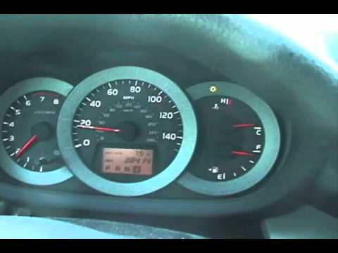

Послушать звук можно тут -
или тут (прямо очень сильный какой-то у меня гораздо тише, хотя тональность похожа)
