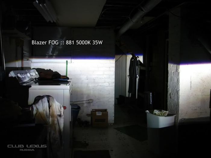

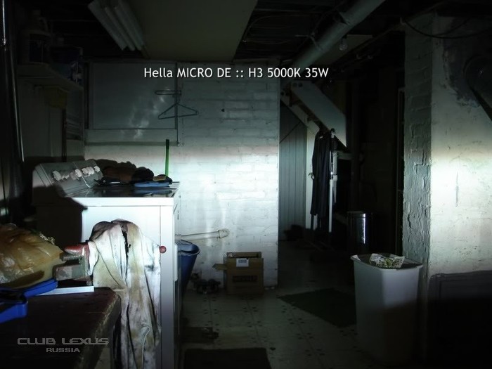

Цитата: Я чувствовал себя все восторженные сегодня, и я решил, что пришло время для моего сравнения между всеми этими проекторами.
Так вот, как я оцениваю их.
Лучшие из 4 была Hella Micro DE с лампой HID H3.
Этот проектор был самый широкий и сбалансированный пучком все.
Недостатки резкое обрезание, но я думаю, что его получили лучшие луч противотуманных фар, которые я когда-либо видел. (Фото не получилось хорошо все)
Второй лучший идет на Blazer с его невероятным, лазерного пучка резким, но не хватало некоторых ширину, поэтому я думаю, что это заслуживает как минимум второе место.
Третий был мини Bosch, который сделал хорошо, но это было ничего особенного ...
Возможно, если бы ее в какой-то шкаф создаст чистого луча.
Луча была неплохой похожие на Hella просто не так широко, или интенсивные.
Наконец я попытался лампы Н3 в OEM ВОГ и то, что я получил са хорошим источником света для уличного освещения. Полная фигня
Пишет одно, а фото выкладывает другое, хм?! Странно как-то. Я, кстати, переводил эту тему ещё до того, как начал обсуждать микро де в нашей теме. Не обратил особое внимание, т.к. Меня смутили не состыковки текста и фото.
Если верить тексту, то микро де самые лучшие. Если фото, то самые худшие. Ну, и где правда?
Мне кажется, что он с настройками фотика лажанулся. Если глянуть на ширину, то у Хеллы она на много шире остальных. По яркости Хелла тоже лучше. А вот по границе, то это косяки фотика.
