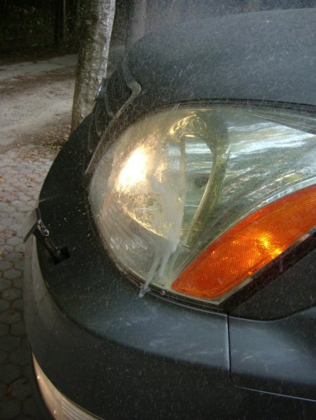

Пример установки:
Берем набор омыв. HELLA 8WT 008 549-201 с двойной телескопической форсункой- прибл. 151 долл
(включает и реле и доп. насос)
-Форсунки к омывателям фар от PRADO (На рынке попались :85382-60070-С0черн ;8531-60070-F0сер)-пара-34долл
-кнопка -1 долл
-Бачок- 5долл
Изготовление полосок металла в виде кронштейна,установка на бампер клепкой,электрика -гаражные умельцы-150долл!
Итого -341долл
К сожалению на бампере не было меток для выреза отверствий. Инструкция по установке форсунок приводилась в начале темы.[img]

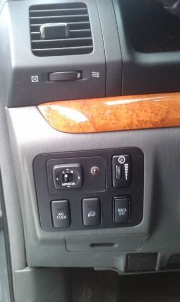

Кнопка была установлена в салоне,с правой стороны от руля,на место светодиода.Он в свою очередь переехал на левую сторону.
Бачок для установлен на кронштейн гидроусилителя руля, с вырезом отверствия.Получено около 5л независимой омывалки.
Алгоритм работы реле выбран только от кнопки (без привязки к ближнему свету и пр.) Позволяет экономно дозировать расход.
Проработал 8 мес.Обычно достаточно двух нажатий на кнопку.
