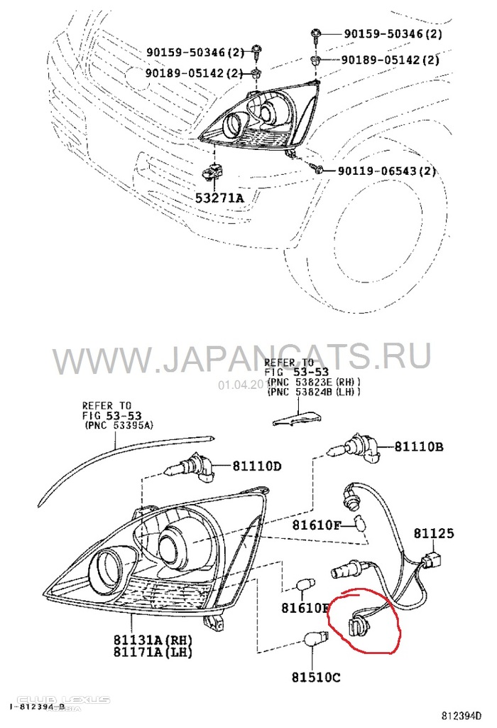

Извините, что подниму тему не по теме, но рядом. После зими начал пропадать контакт этих самих лампочек, сначала на одной фаре, позже и на другой, стоит постучать по фаре, как лампочка загорается, пытался вынуть ее из фары, но не получается, подскажите как правильно достать этот самый патрон.
Провернуть его против часовой стрелки и вынуть лампу вместе с патроном. Amd Green На нём есть два "уха", нащупать можно рукой, со стороны водителя придётся чуть помучиться, либо сместить или снять аккуму

пытался крутить во все стороны, нажимать, вытягивать, может там фиксатор какой?

Фиксатора нет! Прокручиваете на 90 градусов и вытаскиваете. Надо приложить немного усилий там уплотнительное резиновое кольцо, поэтому прокручивать тяжеловато, тем более уже давно никто не снимал.

правильные оранжевые лампочки дрл и поворота в фарах
Патрон чуть другой, но это не суть важно.
