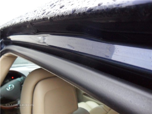

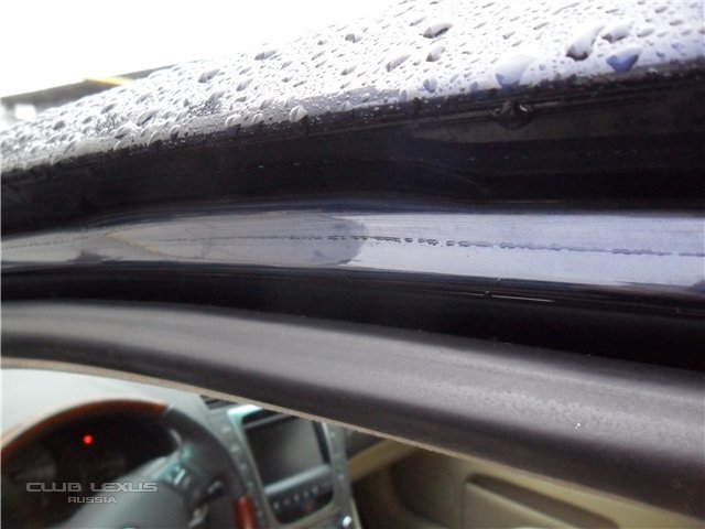

Вмятины на кузове, кто подскажет?
вот в этом месте под дверью с обеих сторон, получается как бы снизу

Что бы развеять все разговоры.
Перед
Зад
С автора темы стакан. Very Happy

Ух ты))))) то есть так и должно быть?!) Я правильно понял?)))))
Ни вапрос, хоть два)))
