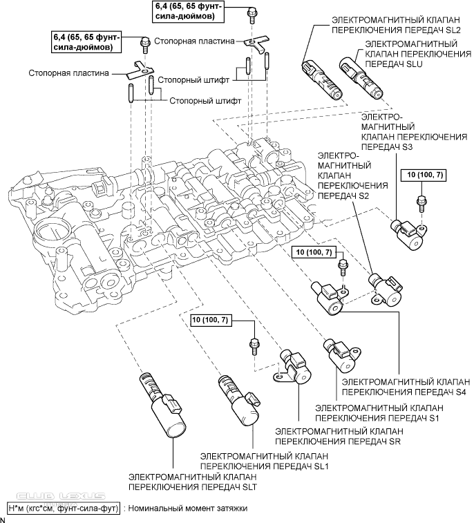

ну вот по поводу отчетов о ремонтеSmileпока еще не сделал но нашел проблему вибраци на малых оборотах,это как раз глюки саленоида отвечающего за блокировку гидротрансформатора,недостаточное давление(забит канал или подклинивание саленоида).осталось только разобраться какой именно это саленоид и вообще найти инфу какой саленоид за что отвечает.пока что к сожалению желающих поделится этой инфой нет.
Внимательно читайте темы по гидроблоку и соленоидам. Там все неоднократно рассказано и показано.

спасибо что выложили тут схему эту.я ее уже сохранил на ноуте даже.эту схему я видел когда читай предыдущие темы.но вопрос в другом.тут написано другое обозначение типа sl1.а есть инфа о алгоритме работы?в частности какой саленоид например открывает доступ масла к пакету фрикционов 5ой передачи и какой к фрикциону в гидротрансформаторе.и опять же вопрос по напряжению.извините может я не внимателен но именно этой инфы нигде не нашел.
Блокировкой ГТ управляет соленоид SLU.
5-ая передача включается посредством S1 и S4 (+SL1).
SL# - 5-вольтовые. S# - на 12 В.
P.S.
Cоленоид не открывает доступ масла к пакету, а только активирует работу клапана в гидроблоке.

вот это инфа.спасибо большое.а есть может в открытом доступе техдок,в котором можно все это увидеть?спасибо за ликбез,мне казалось что через саленоид сразу в поршень пакета идет масло,но где то таились сомнения что слишком много масла надо туда и саленоид маловат для этогоSmileвы их и развеяли.у меня какая то странная ерунда,глюки наблюдаются на 5ой передаче а ошибка указывает на s1,s3 и slt.
