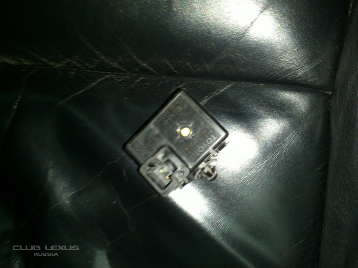

В общем достал меня зумер, пищит по каждому поводу.

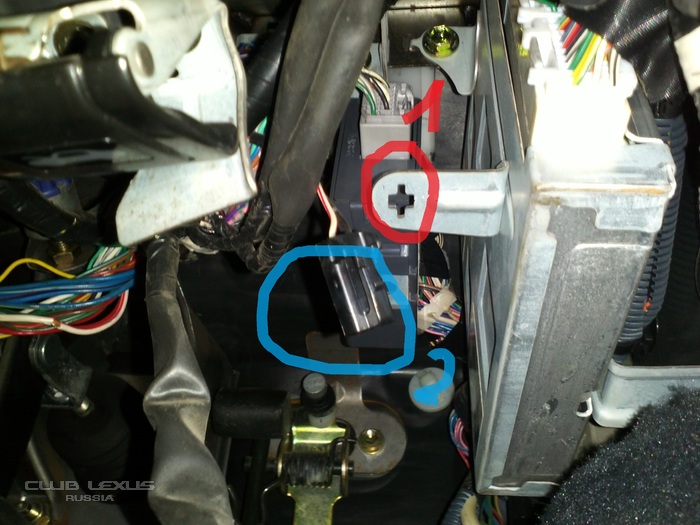

Пока только удалил, завтра куплю диод и встою куда нибудь в панель, чтобы не пищало а лампочка загоралась на месте которое бросается в глаза. вот в общем его расположение, я думал что придется снимать пол панели но как оказалось очень близко расположен
1. место крепления
2. разьем для подключения
Удаление зумера
А вот собственно как выглядит эта зараза
Удаление зумера
