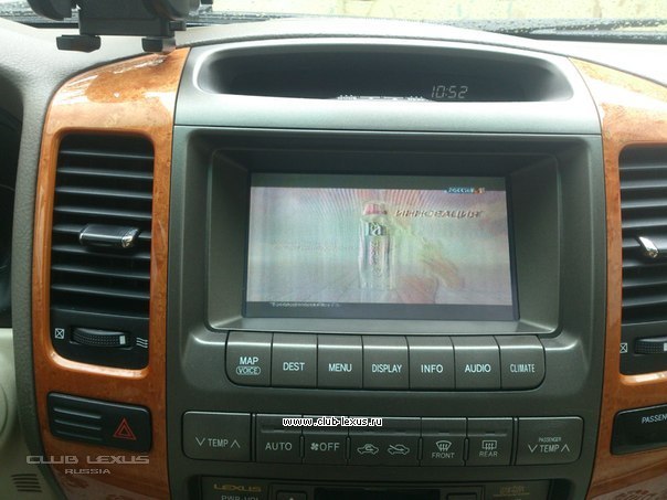

Непойму как пользоваться. Диск вставил в двд, вроде крутится читается, а на потолочном мониторе ничего непоявляется. Только начальное меню. Какоето. И еше у меня похоже приколхожено тв может изза этого....? Но тв звука нету)) только радио)
что написано ?
может, двд с неподходящей зоной

Пиратку вставляй, потолочный DVD (большинство) у америкосов шел, там зона их прошита. Наши лиц.диски не идут, или alll zone.

на кнопку Disk два раза нажать (первй - ченжер активируется, второй - DVD)

обучите пользоваться двд в машине) - вот меню на монике. диск вставлен. обучите пользоваться двд в машине) . обучите пользоваться двд в машине) - вот пульт что был в машине. с него включается телек обучите пользоваться двд в машине) но звука нету от телевизора ни в наушниках ни в колонках. а радио играет нормально.

1. Диск DVD (с видео) вставляем в привод, расположенный в подлокотнике. При этом задний потолочный монитор должен быть открыт. Если не отобразиться видео на заднем мониторе-то в ремонт или попробовать другой диск
2. Фотография N2 - фотография экрана навигации, чтобы увидеть на переднем экране видео, вставляем в подлокотник диск и переключателем DISK (ниже экрана) добиваемся отображения надписи DVD. Если не играет - смотри выше
3. По дополнительному пульту - к установщикам, "корни" вот здесь vega-absolute.ru
PS: Пришла мысль, что может проигрывателя DVD-проигрывателя и нет вообще в машине-комплектация без RSES? Внешний вид пульта есть для управления задним монитором родной или VIN - в студию

обучите пользоваться двд в машине) - пульта вот такова нету. обучите пользоваться двд в машине) - эта хрень есть) VIN: jtjbt20x540051277

По VIN - все нормально.
Ну, тогда-в сервис...
PS: Задний экран DVD и без пульта должен показывать, если при раскрытом экране вставить диск

понятно_ ) буду слон разбирать. заодно люк починю. неработает. а карты какие нарезать надо? и куда диск вставлять? в навигатор который под пасажирским сиденьем?
В навигатор: записать на маленькой скорости на DVD-R (у меня на других дисках не работает)

диск вставлять со стороны задних сидений? спереди чтото ненашел куда вставлять

У меня, на потолочном мониторе, картинка такая же. Потом переключаю на режим DVD кнопочкой MODE на руле
и запускается диск?
