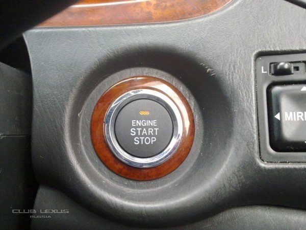

На некоторых машинах такая функция установлена на заводе.
Параллельно в ветке 98-03 есть тема по самостоятельной установке...
1-- Кто сам ставил?
2-- Каков алгоритм электропривода рулевой колонки при установке такой функции?
Функция Keyless

Спасибо. Всё ясно из сюжета... (мне он что-то не попался на просторах интернета...)
Руль выезжает только во время работы стартера...

2700 руб кнопка с блоком управления

Данный иммобилайзер идеально подходит для установки совместно с кнопкой engine start, в качестве метки разрешения старта двигателя

Когда на второй машине кнопка, то можно заморочиться, чтоб не путаться, цена вопроса привлекает.

У новых машин с кнопкой штатный иммобилайзер всё равно остаётся у вас в кармане (вместе с ключом-брелоком), а в случае с переходом ключа на кнопку, штатный иммобилайзер из обычного ключа прячется под панель (как в случае с автозапуском), а активация его происходит только при нахождении в "поле зрения" дополнительно установленного иммобилайзера (Pandect, SOBR и т.д.). Может быть ошибаюсь - это на уровне предположений. Формально это никак не влияет на защищённость автомобиля и даже наоборот создаёт некий дискомфорт потенциальному угонщику. Да и ключ носить совсем не нужно (только если аккум сдохнет) Smile

смущает функция когда двери открываются если приближаешься к авто. Тупо. Т.е. я вышел из машины и стою рядом с водительской дверью,разговариваю. В этот момент барсеточник открывает пассажирскую дверь и берёт из машины всё необходимое...
Смущает и потенциальное отсутствие блокировки рулевой колонки...

Ну так колхоз же Smile Потому так и реализовано. Я себе такое бы бесплатно даже ставить не стал Smile Мне ключом машину заводить религия позволяет.
