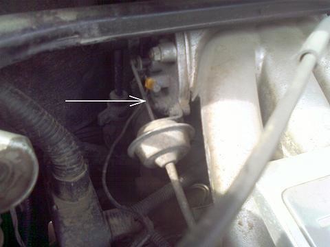

Camel писал(а):
Это автоматический изменитель геометрии впускного коллектора.
Как я и подозревал он на многих машинах может не работать....
Как его диагностировать самому? Меня тоже уже задолбал этот дребезг при нажатии на педаль газа Evil or Very Mad
Это он на фотке?
Тарабянят клапана?
Prime mover
1-10-2007
1-10-2007
Ручками из под капота залонку открываешь ( увеличивая газ) и шток должен втягиваться....
1-10-2007
1-10-2007
На фотке это он, тот самый шток (см. белую стрелку), который должен дрыгаться при нажатии на газ. Camel правильно сказал, заведи движок, подними капот, погазуй вручную и все увидишь сам. Если он "мертвый", найди хорошего компьютерщика, он компьютером впринудиловку заставит его работать, т.е. проверит работоспособность, у меня после такой проверки он сразу заработал, вроде как его "разбудили". Если компьютерная принудиловка не поможет, то, наверное, ремонт или замена. А у меня сейчас ляпота, никакого цокота, дребезжания и т.п. при любом нажатии на газ.
Правда должен добавить, что я неделю отъездил с добавкой присадки в бензин (см. в этой теме) и поставил новый МAF-датчик. Присадка в бензин мне реально помогла выровнять компрессию в цилиндрах. Так что возможно все это помогло в комплексе.
