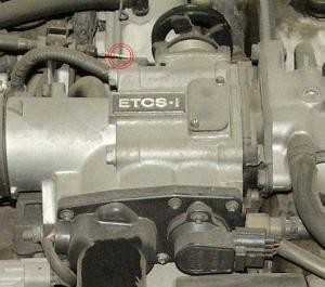

это трос дросселя или нет?
если да, то он у меня вообще болтается.
Отрегулировал трос дросселя!!!
19-10-2007
19-10-2007
Оно самое, только должен проходить по верху, если 160 кузов.
Спасибо, попробую подтянуть.
у меня 160, Aristo.
20-10-2007
20-10-2007
OLS писал(а):
у меня 160, Aristo.
Если Аристо то все правильно - снизу ( трос идет в другую сторону ).

Да, отрегулировал сегодня тросик газа как сказано в первом посте, эффект мне понравился, машинка стала интереснее. Натянул я его до того момента как начинает двигаться тросик коробки. Пропал свободный ход педали газа.

У меня тоже подтянулся немного, но ничего не изменилось вообще. Smile
Так видно что Аристотель, трос с другой стороны идет Wink

Так, вопщем почитал, пошел подтянул, болталось на 1-1.5 см в сторону, подтянул так что почти не болтается. Педаль стала резче, теперь как-то проще переходит на пониженную, не надо в пол давить...
Но покатавшись возник вопрос: А кто может привести строчки мануала на тему натяжения тросика? Как по-заводу он должен быть натянут? Как проверять правильность натяжения? А не порвется ли тросик если после таких вот самотюнингов я втоплю газ в пол?
Вопщем нужен ответ знающих. А то думается какой-то люфт педали газа все-таки должен быть...
29-06-2011
Ну вы даете, парни. Я эту процедуру делал всегда при покупке авто и потом периодически повторял по надобности. Натягивал до тех пор, пока заслонка еще не сдвигалась - контролировал по холостым оборотам и собственно по положению заслонки. Характер мотора меняется сильно.

Ну навредить можно, если перетянуть и приоткрыть заслонку, так что холостые подрастут до 1500. Ну так надо чуть-чуть, не до звона.
