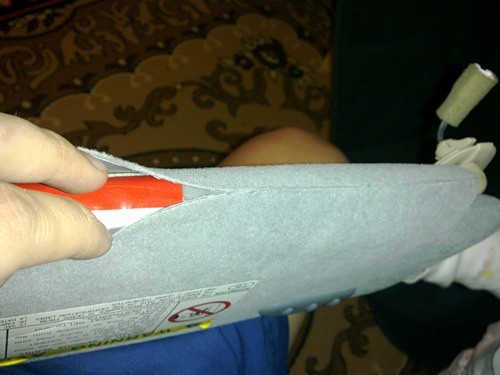

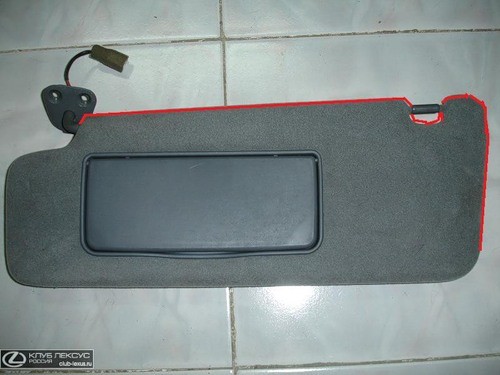

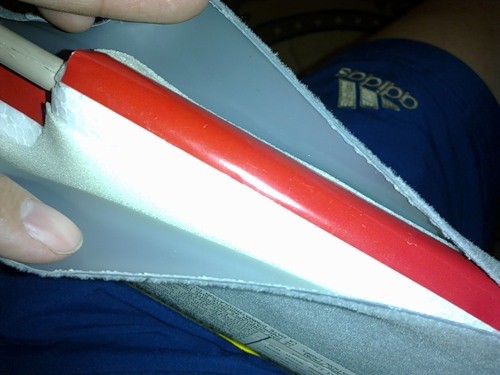

Процесс: По инструкциям Димы club-lexus.ru/f...iewtopic.php?p=878021#878021 разобрал оба козырька.
По кругу обшивка проклеена, пришлось отклеить с двух сторон (на картинке красным). Поменять всю начинку, и одеть обратно. Процесс прост и понятен. Суть моего отчета состоит в том что в конце, долго думая как заклеить обратно обшивку, я решил воспользоваться двусторонней пленкой 3M, оказалось что цвет пленки один в один совпадает с цветом обшивки, и даже в тех местах где не смог дотянуть, она осталась в цвете.
В результате, пришлось только мелкие детали прошить тонкой нитью, и без натяжений (а-то рвет обшивку).
Сперва проклеил просто, все отклеилось. Потом вспомнил что нужно феном прогреть, и тогда все закрепится капитально. Сейчас все висит и так как разъединялись стороны которые не так видны со стороны водителя и пассажира, перед глазами все чисто.
ПОтом пришлось темно серой краской докрасить две детали. Это маленький пластик с права на первом фото, и пластик от который от обшивки до крепления. Там колпачок закрывает основное пространство, все остальное покрасил.
