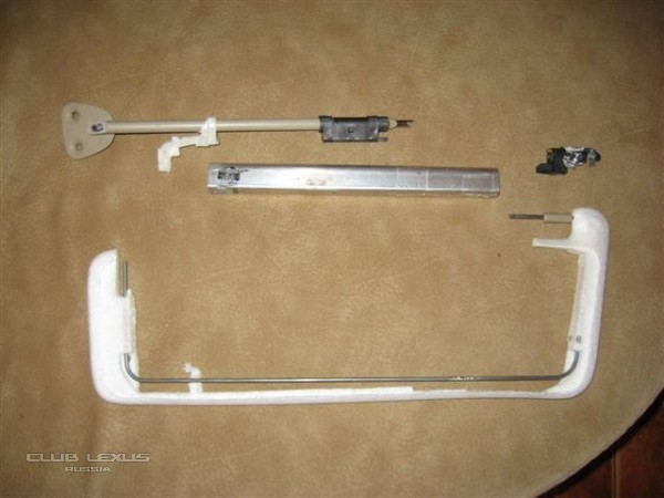

Уважаемые соклубники!Попытался запихнуть монитор для камеры заднего вида в водительский козырек RX1, но так ничего и не вышло(не смог просунуть провода через направляющие)Проблема в том, что в направляющей очень маленький диаметр отверстия, да и к тому-же провод массы припаян внутри трубки.Воплотить идею можно с помощью козырька с Хариера, там все проще.Прикрепляю, если кому интересно, фото козырька с RX 1 после вскрытия.
Это что, каждый раз когда задом сдавать, козырек опускать надо? Shocked
ИМХО не очень удобно. И потом, лишний вес на козырек не способствует его надежной фиксации в верхнем положении, на каждой кочке будет падать.
буквально на днях просунул 6 (шесть) проводов (для трех кнопок, которые в козырьке)
Может просто провода надо взять потоньше?
а промежуточных фото нет? судя по фото - родной каркас при разборе был поломан?

Отвечаю по-порядку!
-У меня в козырек монтируется телевизор;понимаю, что не удобно при каждом маневре назад опускать козырек, но я планирую монитор использовать только в особых случаях.
-Снимаю шляпу за проводку Шести проводов!!!Но экранируемый провод туда как мне кажется не пролезет.Я специально сделал на торце распил и увидел , что в месте сгиба свободного пространства совсем мало, да и "массовый" провод не дает развернуться.
- Вы достаточно показательно описали процесс разборки козырька, поэтому я не знаю ,что можно добавить.Этот козырек расчленен, если Вас интересует какой-либо элемент его- смогу разобрать.Я ТВ засовываю в козырек от Хариера, поэтому могу расчленять и дальше.
на моих фото козырек разобран лишь на половину, на твоих (Ваших) гораздо глубже, вот мне и интересно - есть ли фото дальнейшей разборки?
кстати, массовый провод можно заменить на более тонкий Wink
Правда, я не менял, так просунул в 2 захода

_________просунул в 2 захода___________________________
Я, ради прикола, попытался просунуть самые тонкие проводки которые нашел, через направляющую трубку, но больше четырех у меня не получилось туда воткнуть(и это с учетом того , что я просовывал через торцевой распил). Может быть япошки схалтурили в моем козырьке и слишком ссузили трубку при креплении "массового " провода.
Дмитрий! Данный козырек подвергся разрушению, т.к. он не подходил для реализации моей идеи.Других фоток , к сожалению, у меня нет, но как мне кажется, в принципе вся конструкция понятна.
я провел провода от игрового джостика:
