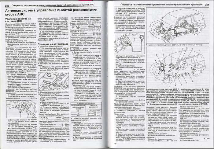

Ну можно понимать принцип работы, но к сожалению в данном случае он совершенно другой.
Начинаю выкладывать мануал по АНС..Читаем, обсуждаем, кому интересно.

Gulliwer, вот поглядел я на эту систему и почитал.
Получается, что за давление и переключение жесткости в данной систсеме отвечают клапана не в самой стойке, как на классической TEMS, а клапана рядом с грушей. Смотри на странице 227 расположение системы регулировки жесткости.
Так вот мое мнение, что если авомобиль становится жестким весь, то это нарушение работы данных клапанов и их надо проверять, либо меняются свойства жидкости.
Ведь если для повышения и снижения уровня свойства жидкости почти не важны (скорее это влияет на скорость перемещения), то для подвески скорость прохождения через каналы в стойке уже имеет огромное значение.
Буду дальше читать и смотреть, как тестируются клапана ТЕМS.
Если кому совсем интересно, то надо делать все тесты и искать хотя бы минимальные ошибки их выправлять и смотреть, что получается.
Весной как-нить задамся целью и сам возьму тестер и прогоню все точки диагностики ...Может что интересное выяснится.

Влад, спасибо большое, начинаю изучать

Ну вот теперь и правда стало намного яснее Smile
Я думал что механизмы ТЕМСа именно на аммортизаторах находятся.
Значит если все мембраны на грушах целые, скорее всего перестал работать какой то из клапанов.
Так же мог выйти из строя еще и отдельный блок клапанов.
Тогда не пойму, почему жесткой стала вся машина?
Жидкость была заменена на новую около 2х месяцев назад.
Про диагностику канешна мало что понял.
Остается вопрос, как выявить конкретную неисправность...
По идее сканер же должен показать ошибку?

Там где-то написано, что эти самые клапана тестируются на 16 (!!!) положений...
Опять же надо рассуждать логически. Если бы плохо работал только один клапан, то скорее всего жеской стала бы только одна стойка. Но если все стойки, значит надо искать блок, который обобщает сигнал на все 4 и вероятность того, что проблемы именно со стойками -минимальна!!!
Либо переключатель и все, что за ним идет до регулирующих клапанов, либо жидкость.
Честно признаюсь, настолько завален работой, что внимательно все прочитать времени нет..... Sad
Я б начал проверку с стр. 225...Тестирование обычным цифровым вольтметром переключателя режимов. Ибо просто вариант "горит\не горит". тут не прокатывает....
