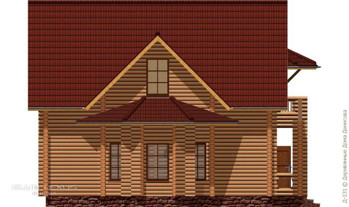

vudu писал(а):
Прошу обсудить этот проект
Для начала такой дом надо к местности привязать...
Гараж не очень вписывается... уберешь бильярдную - потеряешь комнату отдыха, да и сауну тоже! Если позволяет земля, гараж лучше отдельно!
vudu писал(а):
кое какие переделки с комнатами выше
Какие?

Kilimanjaro писал(а):
Я уже написал топик-стартеру в личку, что я бы поставил на крыльце столбы с домкратами и чуть выдвинул эркер для увеличения расстояния между перерубами... или совсем убирать в эркере прямой угол, а сразу рубить косой!
в плане на крыльце вообще убрать рубку и опереть на столбы, тем самым открыв его ?
Маркизы сделаны совершенно нормально, т.к. свесы кровли большие и вода в примыкания не попадет! Убери маркизы и дом будет совсем маленьким!
Amd acute Amd thumbdown порнография , лишние стыки к бревну , это решается расширением общей крыши либо поднятием эркера под общую (там треугольни аккурат над ним общей крыши)
Господа! помогите со строителями...
С общей зимой будет сходить глыба снега на этот аппендикс
в дожди будет заливать бревно вокруг аппендикса - тк он прилегает к стене дома (!)
крыше не зачет - архитектору 2 Amd thumbdown
В плане рубить по пояс до обвязки, а дальше столбы, иначе покрутит все зауголки и ничем их не удержишь!

vudu писал(а):
Прошу обсудить этот проект www.hydranode.org/projects/d-400-1d/# И если там на цокольном этаже за место бильярдной гаражик, ну и кое какие переделки с комнатами выше
мож ненада ? Very Happy
у тебя земли много , правильно Виктор заметил , нафига все в один дом загонять ?
проект можно раскритиковать в пух и прах , но ...
здесь для начала :
Саня у тебя уже есть геология , что за грунт , какой УГВ ?
чтобы построить только желаемый фундамент под этот проект, денег нужно будет от 1 рубля с 6 нолями и выше
ага все верно , и внешний вид поменяется , возможно в лучшую сторону
так ты пиши подробнее ! топикстартеру полезно будет . Wink
интересные предложения
14-03-2011
14-03-2011
SergeyB писал(а):
порнография
Нравится мне твой "юношеский" максимализм и бескомпромиссность! Very Happy Молодец, сам таким был!
Только ты внимательно посмотри, какие глыбы снега? Как они на маркизы попадут?
SergeyB писал(а):
в дожди будет заливаться бревно вокруг аппендикса - тк он прилегает к стене дома (!)
Поверь мне, ничего заливать не будет, свесы кровли большие! Проверено! Wink

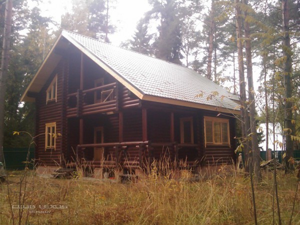

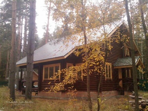

Ну вот как-то так!
Кстати, даже здесь не заливает!
Энтропия уже не та!
14-03-2011
14-03-2011
твоя крыша мне нравится
как с открытой верандой ? нет желания зашить ее ?
14-03-2011
14-03-2011
Very Happy Специально делалась простая двухскатка - лесной теремок!
Никогда! Все делалось осознанно! Wink
Ну вот как-то так!
Домик у тебя просто сказка Amd Thumbs up
14-03-2011
14-03-2011
Кстати, обрати внимание... глубина балкона 2 метра и до конька большое расстояние, но дождь не попадает совсем... вот что значат метровые свесы кровли!
На угол терассы иногда попадает вода при сильном косом дожде, на полу палуба из лиственницы с зазором!
