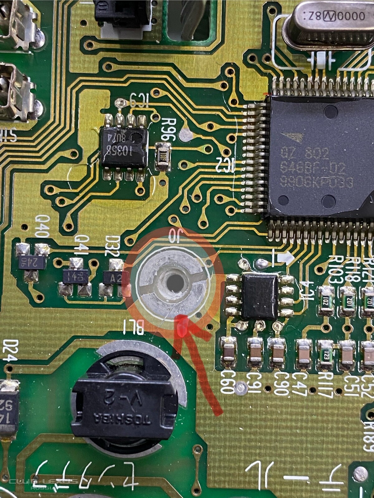

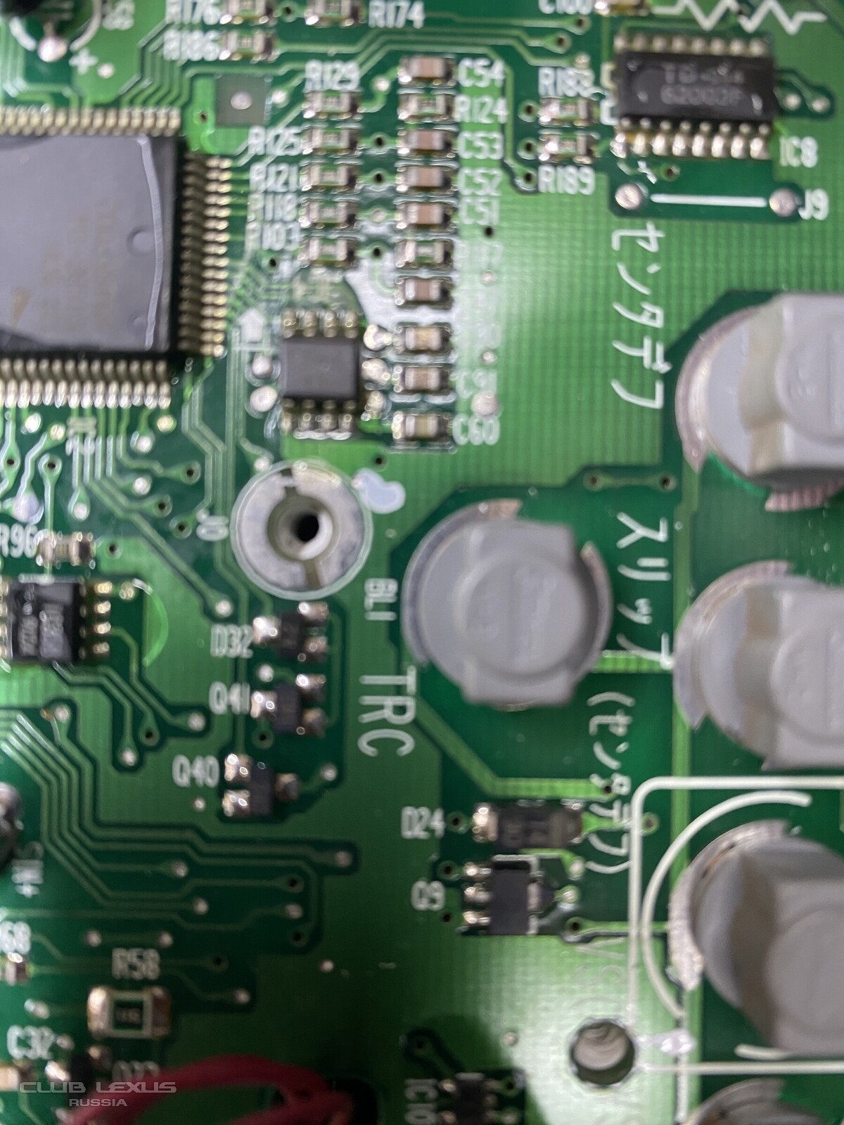

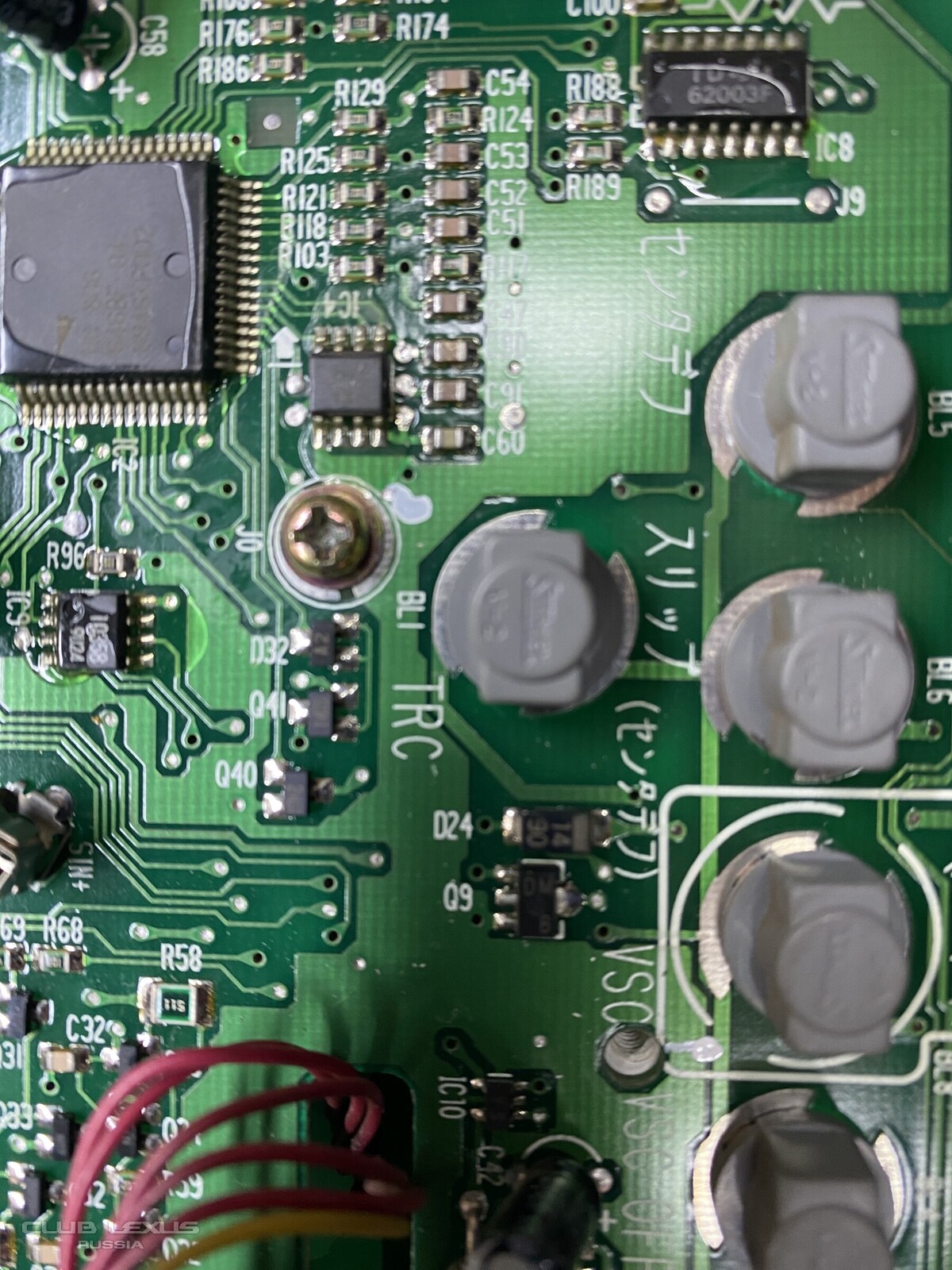

Приветствую! Пищалка на дорестайловых приборных панелях отключается выкручиванием самореза который при закручивании соединяет две ламели на плате. Сейчас попробую прикрепить фото. На лендах и лексусах одинаково. Рестайловые не юзал поэтому не скажу как у них.

Это для пищалки на скорость и только.
