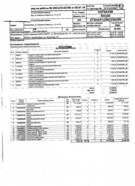

Год назад так же потек радиатор. К этому был готов, т.к. перед покупкой сгонял к дилеру, где обслуживался бывший хозяин, и в карте было рекомендовано заменить радиатор. Да же "стрес" под это дело скидку. Но не готов был,что это случится так быстро. С первыми же морозами. Купил такой же герметик, лить передумал. Пока шел новый радиатор, все время подливал фирменнный антифриз. А как мне объяснили на сервисе, Тойота проводила отзывы автомобилей произведенных 2003-2006 г.в. именно из за потекших радиаторов. Дело в том, что боковые бачки были сделаны из металла другого состава и между материалами происходила эл.хим.коррозия. На современных боковины пластмассовые. Предложили выбор- либо старого образца за 17 к.руб.,( который сказали стопудов так же потечет, через год-полтора), либо нового от RX 350, но с заменой расширительного бачка, кронштейнов и прочей лабудой. Т.к. машину только приобрел и собирался пользоваться, предпочел 2 вариант.Во сколько это вылилось см. файл.
