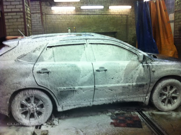

У меня проблема с пневмо !!! Задние правое колесо не поднимаеться!!! Или через раз поднимаеться. Такое ощущение что на этой стороне пробита эта пневмоподушка. Лампочка регулировки иногда мигает съездил на мойку помыл все(думал приморозило может) не помогло. У нас в Смоленске хрен найдешь кто ее зделать может поэтому надо с готовыми решениями приезжать. Подсказывайте!
