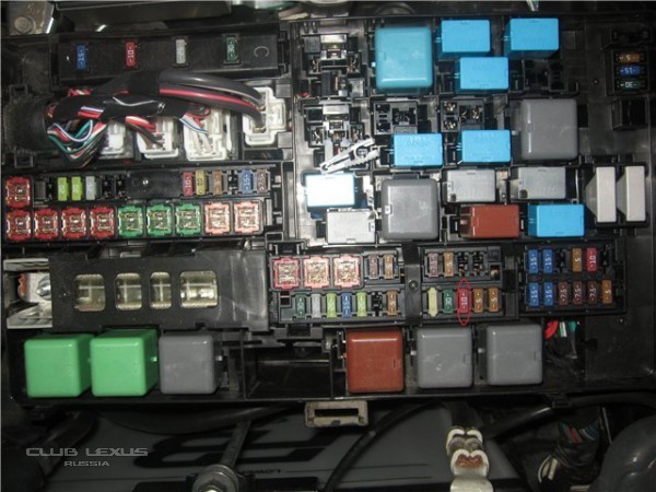

13 октября запустилась навигация на TLC 200 2009г.!!!(хотя не люблю 13-е числа!)!!!
Ингредиенты счастья:
1.Волшебный привод ASUS-2014S1T
2.Диск TDK DVD+R DL(двухслойный)
3.Прога Nero Burning ROM. 8.1.1.0
До этого юзал предыдущий диск Е-11 с torrenta.ru,записанный Alcohol-ем.
При попытке записи Alcohol-ем выскочило сообщение: "Источник(т.е. скачанный образ) не содержит информацию RMPS(данных защиты диска),копирование с использованием этого типа данных невозможно".
Решил все равно записать,как результат-диск не читается ни компом,ни машиной. Amd wallbash
После этого записал еще один диск с помощью Nero,и счастье пришло! Amd yahoo
Перед этим зашел в Nero DiskSpeed(входящую в пакет Nero) и проверил изменение Book Type на DVD-ROM(Nero DiskSpeed-вкладка Дополнительно-Установка бита формата).
Вытащил предохранитель аудиосистемы на 10 мин.,после этого включил зажигание и вставил диск,пошла полоса загрузки,секунд 20,и навигация пошла!
Полностью рабочая версия,голосовые подсказки на русском(меню на английском).
