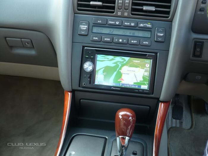

интересно как получилось и какая установочная рамка использовалась какой фирмы? совпала по цвету?
14-04-2009
14-04-2009
Я прикручивал тупо шуруповертом к железному каркасу полки- намертво!Smile

а сама рамка пластиковая для 2 din покуплась фирмы metra ? как качество и по цвету она?
15-04-2009
15-04-2009
Можно с Аристы рамку заказать
Был сток - сейчас Charged & Ништяки всякие
15-04-2009
15-04-2009
55412-30480 этот номер?
16-04-2009
16-04-2009
Да, рамка Metra. Она вообще чёрная и шероховатая! Качество так себе, пришлось подпиливать её, чтобы встало всё нормально, с крепежом тоже мудрил, чтобы прикрутить на родные железные пластины, т.к. с теми пластиковыми, которые идут с рамкой, приличные щели остаются. Примерно подбирали цвет краски под климат, попросил чтобы покрыли только базой, без лака, чтобы матовая была, а маляры чего то недопоняли и покрыли лаком... В общем отличается рамка (( Ну пока так ездию, вроде не особо бросается в глаза. А саб крепил на штатные болты ))) Для этого раскурочил родной сабвуфер, вырезал в пластине крепления отверстие под саб, приклепал его клёпками к этой пластине, вставил всё это дело в заднюю полку и прикрутил на штатные места ))) Завтра сфоткаю и выложу Smile

Для установки 2 din магнитолы понадобятся следующие компонены
radio bracket 86212-30221
radio bracket 86211-30241
Panel Radio 55412-30480
