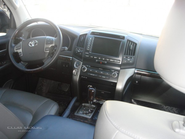

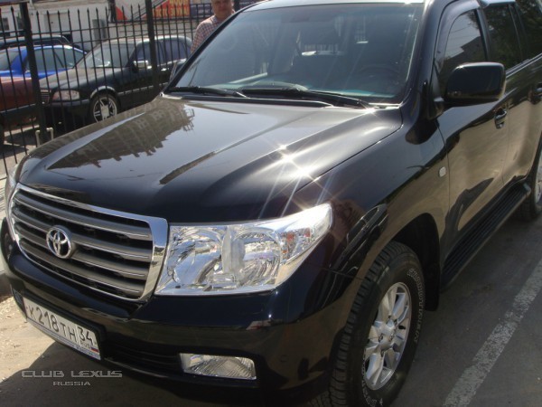

Дима извини, заехать к тебе не смог, ушел на Томск в объезд Новосибирска, Дима вот мой новый авто, фото, Теперь давай ты показывай, своего красавца,

Олег, еще раз поздравляю!!!
