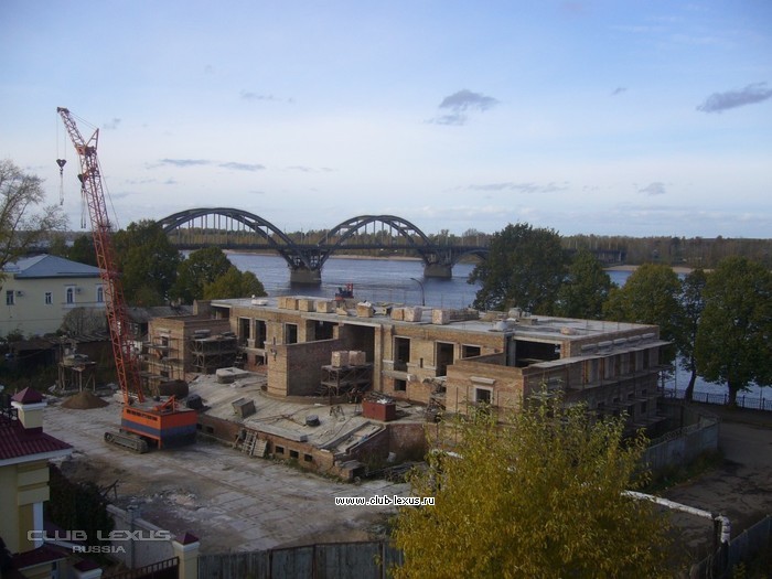

IPSIV писал(а):
Griffon писал(а):
Или более глобальные проблемы?
Несравнимые. Crying or Very sad
Прорвусь естественно, но времени потеряю много. Crying or Very sad
Пока вот так всё замерло.... Перепонтовался я видать. Crying or Very sad
Сколько будет стоить построить дом?
От це крепость!!! По нашему! Smile
