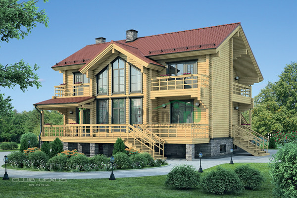

Выбрал из этого же каталога вот такой проект 11-03:
Сколько будет стоить построить дом?
В понедельник, 31 мая начну строить.
Заказал два экземпляра проекта, но в зеркальном варианте (это обязательно нужно иметь ввиду, зависит от расположения участка по сторонам света). Конечно, прислали сначала все равно обычный вариант, пришлось вернуть, и потом выслали зеркальный. 33 000 руб. + доставка 1 000 руб.
Обязательно советую заказать пластиковый макет дома с мебелью, коврами и картинами на стенах. Там же на сайте есть реклама про макеты (invent.ru). Нужно только сообщить номер проекта и цветовую гамму. 20 000 + доставка. После получения разборного макета, возможно, появится желание построить другой дом. Это дешевле, чем увидеть домик в натуральную величину.
Обращался к двум изготовителям клееного бруса. Один в Новосибирске "Экодом", другой в Красноярске - "Красноярсклесоматериалы". Оба рассчитали стоимость деревянных деталей. Брус выбрал потолще - 240 мм. (в проекте 200 мм.). Изменил кое-что в проекте. Увеличил терассу, сделал каркасную перегородку для канализации, увеличил проемы, перенес крыльцо и т.д.
В Новосибирске насчитали 3 716 191 рубль. сюда входят стены, клееные стропила и балки, черновой и чистый пол, обсадные коробки, перегородки, отделочные материалы. В Красноярске немного дешевле. Стоимость зависит от категории леса (А,В,С) и от вида древесины (сосна, лиственница, кедр и т.д.).
Застройщик взялся построить дом за 6 млн. Сюда входит сумма за деревянные изделия, доставка, монтаж, свайный фундамент, пластиковые белые окна, кровля, водостоки, отопление водяное, газовый и электрические котлы, электропроводка, отмостка, заделка цоколя, дорожка до крыльца из тротуарной плитки, ограда и т.д.
Плюс стоимость земельного участка с лесом и коммуникациями (газ, вода, центральная канализация, интернет, ТВ и пр.) 50 соток по 80 000 руб. это еще 4 млн.
Итого за 10 ед. получится (или не получится, поживем - увидим) дачный вариант, без цоколя. Пригодный для постоянного проживания.
Примерный график работ:
Июнь-июль изготовление бруса на заводе. Фундамент.
Август-сентябрь сборка.
Октябрь-ноябрь кровля.
Машина на фото чужая.

примерно такой дом встанет под миллион доллАрофф...

А чем был обусловлен выбор именно деревянного дома?

Дешевле наверное, но я если заработаю на дом, пусть меньше, но кирпичный, ибо Нибиру.. гыы

дом надо строить деревянный!!! какой тогда смысл в постройке дома, если он будет из камня?
все натуральное, "дышит", благодать...имхо

кирпич и дерево встают примерно в одну цену...
