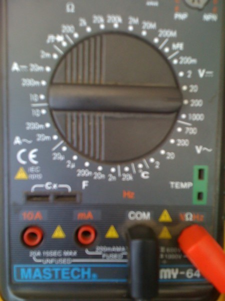

Может мне самому еще раз замерить,только вот куда и как переключить провода и тумблер на тестере?
Зима и аккумулятор на RX300
Красный шнур в самое левое отверстие. Переключатель поставить на цифру 10 слева ( на фото эта цифра за спиной переключателя)
