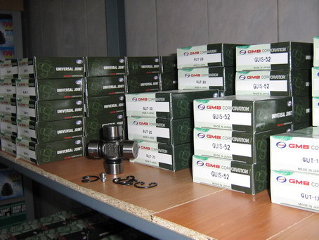

В одном из магазинов на вопрос есть ли у них крестовинки GMB (ST-1640), продавец без тени сомнения сказал да и принес крестовинку GMD (ST-1640) на упаковке которой с одной стороны было написано сделанно в Германии а с другой производство Тайвань.
Упаковка правда отличалась от GMB и стоила крестовинка 250руб.
Выглядят крестовинки GMB так.
Можно даже впрок брать
