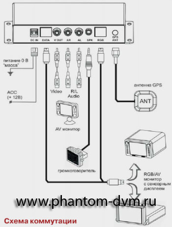

2. Машина не особо вроде хитрая. Грустно одно. У меня 2 монитора стоит. Второй для детей штатный. Вот раньше можно было кнопкой на пульте для второго монитора вывести навигацию (копию с головного устройства). А теперь хрена. Смотрю кину через комп - второй монитор молчит. решали такое?
У фантома есть видео выход. если на твоем втором мониторе есть видеовход, соедини тюльпаном и будет тебе щастье...
у меня GX - видеовход находится между передними сиденьями где управление климатом для задних пассажиров. просто открываю монитор, пультом включаю его и в меню выбираю видео... на рэксе не знаю, есть ли видеовход...
28-03-2010
28-03-2010
да на вторим мониторе есть видео вход. 3 тюльпана традиционно.
А вот видеовыход не нашел отдельный на фантомею
есть один, но он подключен к основной голове
не понял?... я этот видеовыход и имел в виду. штатный передний тачскрин-монитор подключантся по RGB обычно. У тебя передний монитор получается нештатный? Или мож тебе хто-то организовал видеовход на тачскрине? Тогда найди какой-нить видеоразветвитель и усе...

С развитвителем понял - попробую в ближайшее время. А то детям облом в передний телек всматриваться. А голова штатная вот такая

Andman писал(а):
Не, с Плеером не успел попробовать.
понятно... я думал у тебя Рэкс, в твоей визитке написано Laughing
ща увидел что это тойота микроавтобус, праворульный наверно? на япах праворульных обычно есть видеовход, поэтому пробуй разветвитель. иначе надо с RGB мутить
