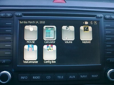

фольц Б6
2006г
аудиосистема Blaupunkt RNS MFD2
подключал сам, и всё работало отлично.
смотрел видео,а потом как будто zoom включился,вышел в меню,а там такая хрень

а раньше было так
может блок заземлить надо было...
теперь не знаю что делать Crying or Very sad

при всем уважении, с VW дела не имели.
может монитор ржб не адекватно воспринимает?
ну в порядке полубреда - притащите в гараж двд плеер со скартом ржб и посмотрите картинку.
если она так же уйдет, очевидно дело в мониторе

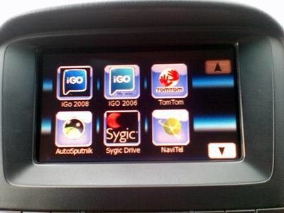

Актуальные вопросы по фантому +
Shocked Shocked Shocked Shocked Shocked Shocked Shocked
а у кого вы купили это убожество?
это ну совсем не похоже на привычную глазу наше меню:
P.S. И прошивка 480-я ...судя по прямоугольным "квадратам" ее бы лучше сменить на 400 - квадраты скорее всего станут равнобедренными Smile
