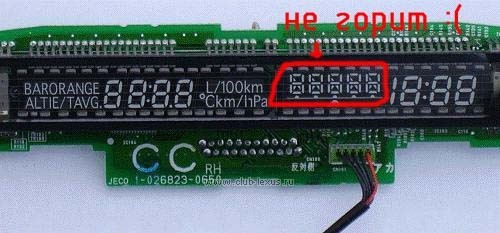

RAR100 писал(а):
Конечно перепрошить можно, но я трус!!!!!! и боюсь в мозги наших кулибиных пускать, уж очень много побочных эфектов может остаться от наших горе-мастеров, не в конкретном случае конечно...
у меня всё корректно работает кроме компаса на компе, об этом мастер сразу предупредил. Очень доволен.
кстати, дисплей не менялся, только перепрошивка
Как это?! Shocked

Дисплейчик по-любому менять и стоит он копейки. На родном, приглядись, даже не видны пиксели под км и литры. И расположение часы-комп - зеркальное.

ну и как заставить работать эту приблуду?
А где заказать дисплейчик европейский?
5-02-2010
5-02-2010
кто расскажет как заставить ее работать, расскажу как выставить компас (у тех у кого горит,но показывает неправильно).
А машина, как минимум, должна быть с 11.2004, т.е. 2005 модельного года и лучше...
Правда, не уверен на все 100 Embarassed
