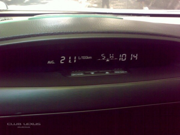

к Олег писал(а):
один маленький в углу, и один на информационном дисплее
Это в каком углу-то? Сфотографируйте, а?
вот..второй на зеркале.Smile.

flashLAV писал(а):
Сфоткайте, кто-нибудь, эти 2 или 3 компаса: где они у вас там показываются?
Вот смотрите , Еще в зеркале
