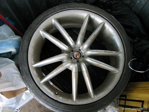

Дим сори что влазию в разговор, случаем диски вот эти то на картинке не планируешь продавать?
ТО: DmitryZ
Диски оригинальные, которые ты выбрал (если есчо не купил), я такие смотрел себе. У них, по моему, вылет 45-ый (ЕТ-45)! Если это действительно так, то не бери, будет некрасиво, придется проставки ставить!
Когда денег много как-то легче соглашаться, что не в них счастье.
Мазик писал(а): Диски оригинальные, которые ты выбрал (если есчо не купил), я такие смотрел себе. У них, по моему, вылет 45-ый (ЕТ-45)! Если это действительно так, то не бери, будет некрасиво, придется проставки ставить!
Купил, только еще не отправил из ОАЭ в Казахстан. Вылет там кажись 28...
Проставки скорее всего понадобятся...
