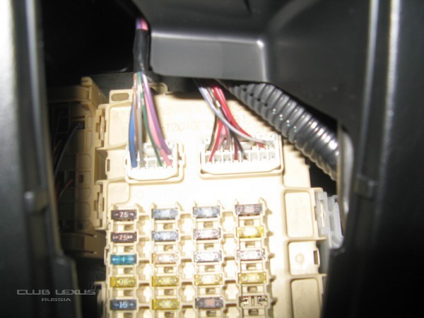

После прочтения соотвествующих веток форума сегодня купил сканер для компа. Подключать его в верхнюю колодку справа (на фото)? а та вилка что там торчит -- куда ее?
1/ это вообще не те разъёмы
2/ обсуждение сканеров и OBD тут: club-lexus.ru/f...&start=0&per_page=15
там и задавай вопросы по теме
