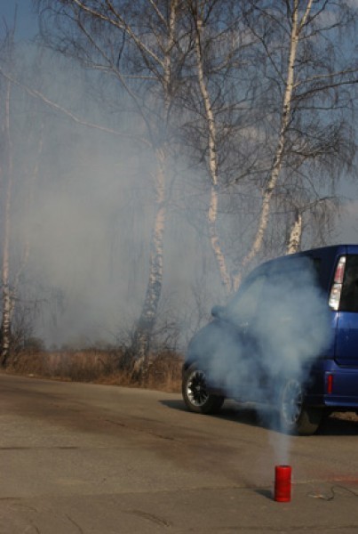

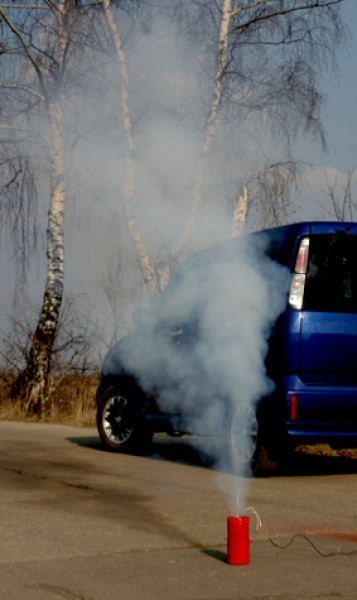

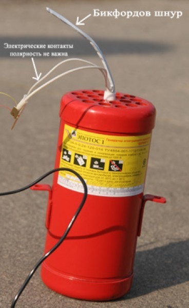

После дымовых патронов ( club-lexus.ru/forum/viewtopic.php?t=5884 ) по рекомендации BerLizox решил в качестве элемента противоугонной системы попробовать самосрабатывающий огнетушитель Допинг-2. У данного огнетушителя, по сравнению с дымовыми патронами, масса преимуществ:
1) Три типа срабатывания: от бикфордова шнура, при подаче напряжения 12 вольт, при нагреве свыше 160 градусов Цельсия ( 160 по инструкции, 200 по надписи на коробке).
2) Срок служебной пригодности 10 лет
3) Не требует заправки, обслуживания
4) Это огнетушитель - ну мало ли что в жизни бывает
5) В инструкции написано, что при попадании через воздушный тракт в камеру сгорания автомобиль глохнет и завести его можно только вывернув свечи и провентилировав двигатель.
Применительно к Лексусу, получается, в случае срабатывания огнетушителя в качестве противоугонного элемента автомобиль дальше сам не поедет - либо эвакуатор, либо трос,или минут 30 работы (при условии, что угонщик к этому готов).
Эксперимент.Самосрабатывающий огнетушитель.

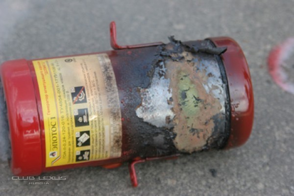

При работе он сам неслабо раскаляется

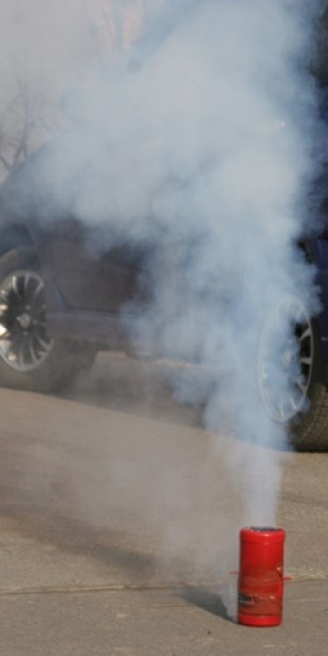

1) Секунд 10, очень хороший напор.
2) Распылялось вверх, рядом стояли две машины, остались чистыми. Из инструкции: "Применения каких-либо специальных средств для удаления пламяингибирующей смеси не требуется.Она удаляется простым проветриванием и протиркой влажной ветошью"
3) Мы стояли в двух метрах от работающего огнетушителя, какого либо резкого запаха небыло. Может надо было зайти в облако, но мы были заняты фотографией.
4) При работе издает сильный шипящий звук.
5)Фирма " Эпотос 1" Москва, Алтуфьевское шоссе, дом 102б тел:916-61-16 сайт: www.epotos.ru. Много разновидностей самосрабатывающих огнетушителей для защиты дома, машины, пром.объектов и т.д. Допинг 2 - один из них.
6) По моему - да, но я думаю лучше, если он будет работать в комплексе с сигналкой, мех.защитой, и парой секреток. При установке не следует забывать, что корпус при работе раскаляется ( Это при установке в салон)
