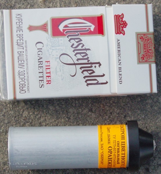

Прочитал про дымовые шашки, устанавливаемые под капот или в салон в качестве дополнительного противоугонного средства. Не поленился - поехал, купил (420 руб), попробовал. Фотоотчет перед Вами:
1) Купил тут: контора называется "Оберон", находится шоссе Энтузиастов д.23 ( какой то закрытый институт).
2) Выглядит так:

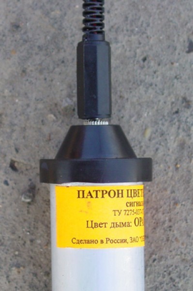

3) Сверху в патрон вставляется штепсель ( или как там он называется?), от него идут два провода (+) и (-). При подаче тока происходит воспламенение содержимого патрона и выброс некоторого количества дыма.

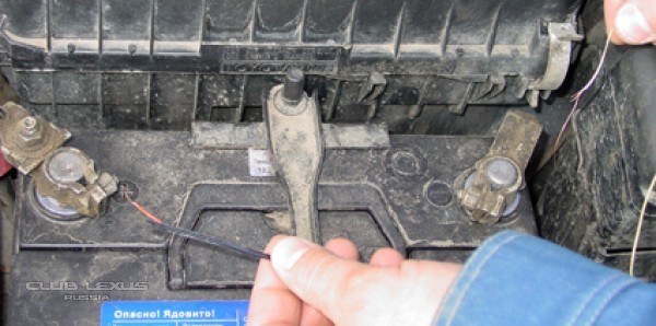

4) Подключаем провода

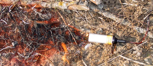

5) К сожалению выброс дыма очень маленький, его тут же сдуло ветром и мы не успели сфотографировать. Зато потом в течении 15 секунд из патрона под напором рвалось пламя, спалившее всю траву вокруг. После этого патрон в течении 5 минут нельзя было взять в руки т.к. он был раскален.

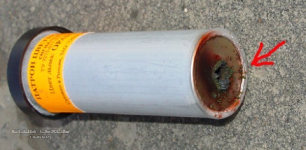

6) Пламя вырывалось отсюда:
Эксперимент.Дымовые шашки под капотом или в салоне.
7) Вывод: если такой патрон установлен в салоне или под капотом существует большая вероятность пожара в случае срабатывания данного противоугонного элемента. Ставить или нет - решать Вам, но по моему рядом следовало бы установить автономный огнетушитель.

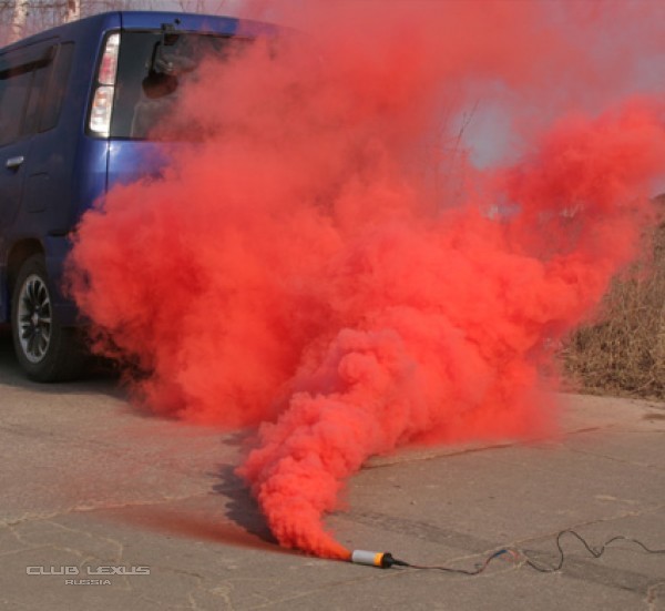

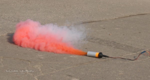

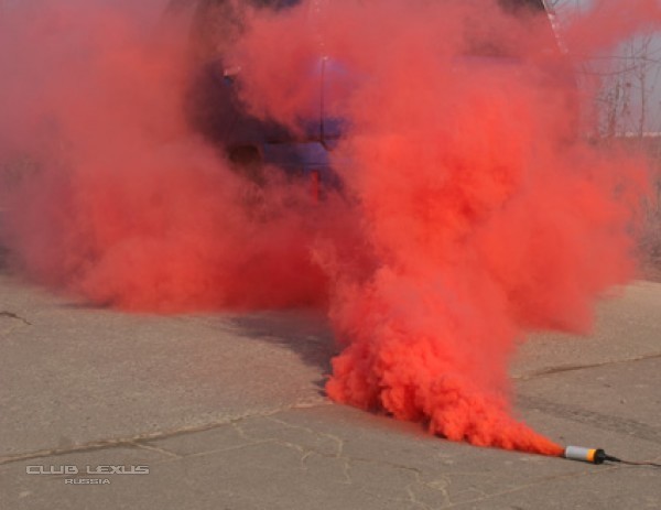

Сегодня решил уничтожить второй дымовой патрон - приобретал два, один на пробу, второй для установки.
Решил снимать 5 кадров в секунду и недостающие моменты выложить в фотографиях. Как назло патрон отработал на 5+ . Густой дым валил секунд 15. Вывод: качественные патроны бывают, но поди угадай какой именно.
