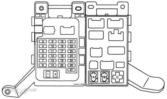

Мне кажется оба провода независимо приходят в блок предохранителей ( под левым коленом водителя) и там , на этом блоке соединяются вместе.
Вот расположение реле на этом блоке. Реле А - ПТФ
провода входят в блок - красный на фишке 1C и зелёный на фишке 1D
Всё должно быть именно так.....
Пипец, а у меня по другому.
И расположение другое:
A - Реле габаритных огней
B - Реле противотуманных фар
C - Реле подачи питания («ACC»)
А вот реле "D" на моем рисунке нету. Это что за реле?

dsn80 писал(а): Туда добраться, пол-машины разобрать.
3 минуты снять бардачок ( два болта под отвёртку по верхним углам и два болта головка на 10 по нижним углам, далее сдургиваешь бардачок аккуратно, т.к. там разъём подушки)
Camel писал(а): 3 минуты снять бардачок ( два болта под отвёртку по верхним углам и два болта головка на 10 по нижним углам, далее сдургиваешь бардачок аккуратно, т.к. там разъём подушки)
Судя по рисунку придется еще и верхнюю панель снимать.
