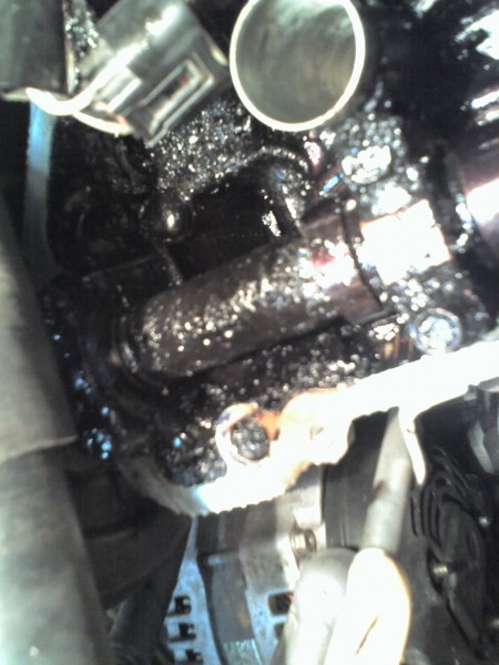

Человек писал(а): Какой страшный уЖАс, как VTI может работать? онаже заполняет этим полости в распредвале там-то что??
Слушай дружище, постой правильно предложение пожалуйста. Нефига непонятно о чём речь. Что, где? К томуже при моих скудных познаниях в автомобилях. Лолка я в этом.
это понятно - плохое состояние внутренностей движка.
Человек писал(а): как VTI может работать? онаже заполняет этим полости в распредвале
VTI система регулирования фаз газораспределения впускных клапанов.
ОНА это машина с контроллером VTI который управляет электрорегулятором подачи масла в полости разрезанной шестерни вала ГРМ (газораспределительный механизм) изменяя напряжение на электромагните, изменяется положение золотника (регулятор изменяющий регулировочные отверствия подачи масла) этих валов 2шт по количеству головок в моторе.
т.е. этот гудрон лежит в поддоне,головке,в полостях шестерен распредвала,на кольцах. Хорошо мотор без гидрокомпенсаторов зазоров клапанов, иначе он давно бы уже не работал.
Супер! Спасибо. А теперь если подскажешь что делать, цены тебе не будет. Выше я описал предлагаемые варианты.
Sanek-msk писал(а): Что вы вообще ха брад говорите то ? Какой водой какой керхер ? Кольца таким способом не промыть а таким вандалам с керхером а бы их керхеру настучал. В третий раз говорю купи средство для раскоксовки выкрути свечи залей средство, на обороте банки все написано как и что сделать это реально катит если проблема в том что залегли кольца. Хватит выдумывать. Вы б еще мастеров нашли что бы движку вам через глушак перебрали.
Причём тут раскоксовка колец??? у него нормальная компрессия!!! Ему надо мыть двигатель, именно мыть. Если использовать химию без разборки то весь этот солидол пойдёт в каналы забъёт их и тогда движок дешевле будет на помойку выкинуть.
Так мыть предлагают двумя способами. Со снятием и разборкой и без снятия- под давлением. Интересен второй, так как первый очень дорогой. Но эффективность второго способа сомнительна. Поэтому главный вопрос в том, слышал-ли или делал кто вторым способом?
