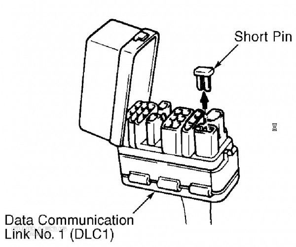

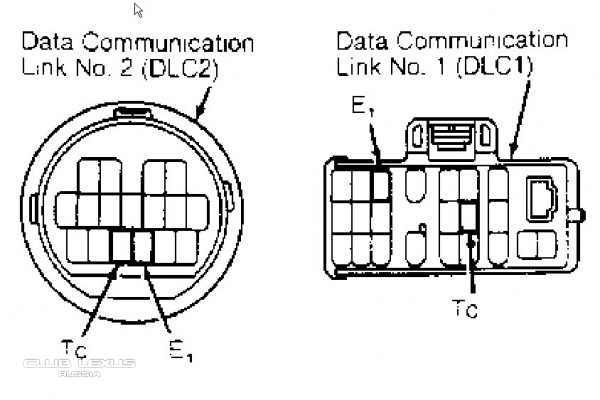

Попробуй прочитать ошибки ABS, знаешь как?
На всякий случай рассказываю - включем зажигание, в диагностическом разъеме вытаскиваем перемычку, перемыкаем контакты Tc и E1. По количеству морганий лампочки ABS определяем код неисправности.
Попробуй, хуже не будет!

В диагностическом разъеме-это под капотом в районе двигателя или в салоне-под рулем, чуть левее с низу? Но все равно провода у меня оторваны. ABS-работает, вроде бы как надо, а вот "трекшен"-если слабо газуешь, то вродебы включается, а если сильно нажмешь, то по "барабану".

Да, в двигателе, серенький такой с крышечкой. Или в салоне круглый внизу слева от рулевой колонки.
Непонятно как работает АБС если провода оторваны - показал бы ошибку, горела бы лампочка. По трэкшену опять не понял, как это связано с оборотами.
Попробуй все-таки с кодами TRAC определиться: перемыкаем Tc и E1 в диаг/разъеме, включаем зажигание - НЕ ЗАВОДИТЬ! - и по числу морганий лампочки TRAC определяем коды ошибок.

Всем доброе утро! Снял перемычку, воткнул скрепку в Е1 и Тс, ABS-заморгала равномерно, т.е. код ошибки не показывает, а вот TRC-не горит вообще, но изначально она когда-то у меня горела, потом потухла и все, пытался менять лампочку в панели,но все равно не горит.
