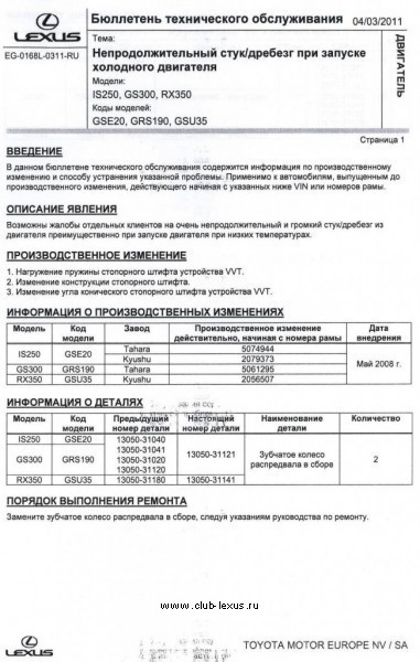

Добил я все таки ОД... ))))) удалось вытянуть из них бумагу..... прислали "япы" бюллетень на техническое обслуживание по жалобе клиентов.
Симптомы - когда авто долго стоит 2-3 дня или очень холодно -15-20 при запуске двигателя слышен отчетливый "лязг" или "шум" или "дребезг".... называйте как хотите... При плановом прохождении ТО сказали, что да, знаем о проблеме, но рекомендаций по устранению нет. Кое где из ОД меняли муфту VVTi в сборе по гарантии, где-то просто отказывались это делать. Мне рассказывали, что ролик натяжения приводного ремня регулируется давления масла и мол пока двигатель не заведется, гремит цепь, потом как давление масла появится, все ок (все со слов мастеров приемщиков). Тема много раз обсуждалась на форуме!
Ну и наконец «наши» жалобы услышали! Вот технический бюллетень по устранению данной проблемы! Мне заказали и поменяют эту шестеренку по гарантии в течение недели, авто Европеец 2008 года, рестайл. Говорят, вроде как сервисная компания! Но! Уточняйте, циркуляр свежий и ОД ещё толком не знают что и как…
