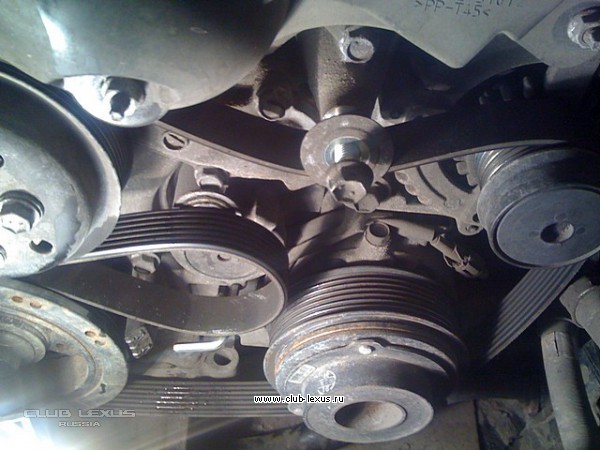

предварительно сорвав болты крепления роликов , отводим натяжной ролик вверх и фиксируем его шестигранником на 5мм в спец отверстии на блоке. Внимание, на натяжном ролике Левая резьба!
Далее откручиваем ролики, снимаем ремень и накидываем новый.

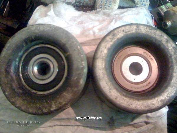

Прокручиваем ролики, если они не имеют люфта, но слышен сухой шелест - значит сухие подшипники.
В оригинале стоят koyo и nsk

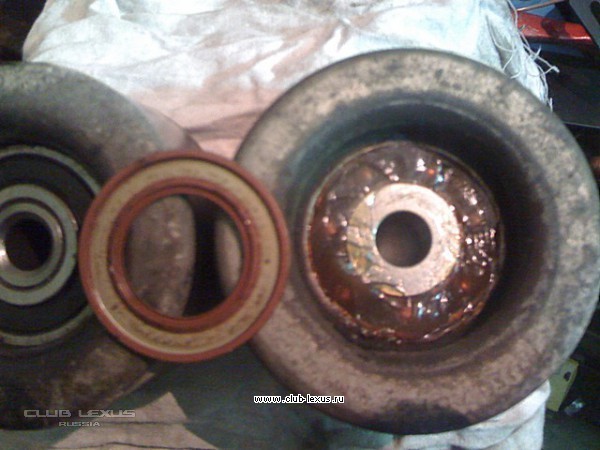

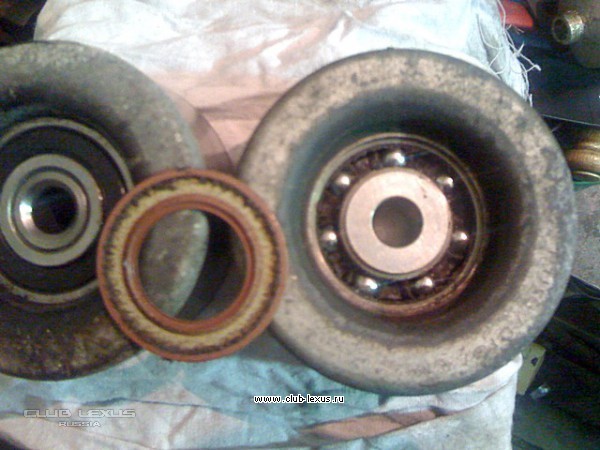

Методика смазки проста -маленькой часовой отвёрткой с закруглёнными краями поддеваем уплотнение и открываем доступ в подшипник.
Как видим сухо как в сахаре...
Замена ремня навесных агрегатов и смазка/замена роликов Lexus GS300
Очищаем от остатков смазки, можно промыть, только бензином и продуваем, можно просто подождать пока высохнет.
Набиваем литиевой смазкой с температурным диапазоном -40 +120/150С, те Литол 24 или хорошей импортной. Есть мнение что "158 синяя" само то для подшипников.
