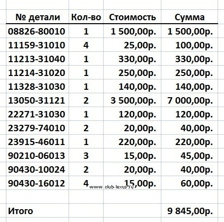

2. Второй вариант купить комплект запчастей для замены муфты VVTi. Цены могут меняться! стоимость актуальна на 17.10.11! Обратился как всегда к Владу. вот его прайс:
Утренний стук холодного мотора Lexus GS III и его лечение
Соответсвенно здесь весь список необходимых деталей с номерами, количеством и стоимостью с суммой!
+ сюда 1 л. масла и любой очиститель для двигателя (очиститель ГСМ).
Сама работа у ОД стоит 30 000р. по времени это примерно 8 часов (у ОД) или одна смена. Звонил в Толекс, там эту услугу оценили в 18 000р. (при учете клубной карты - скидка еще 10%).
Итого замена муфты обходится примерно в 28 000р. - 29 000р. а дальше на усмотрение каждого!
