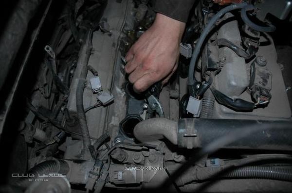

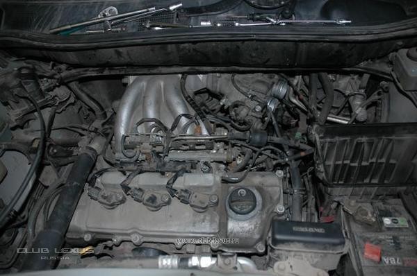

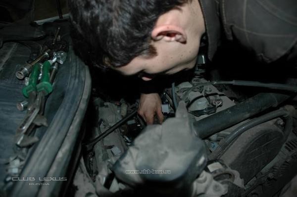

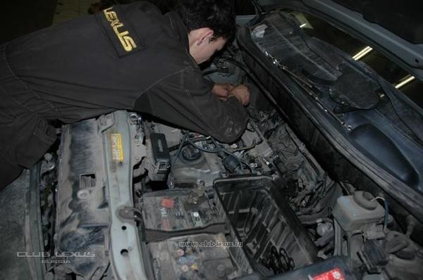

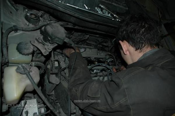

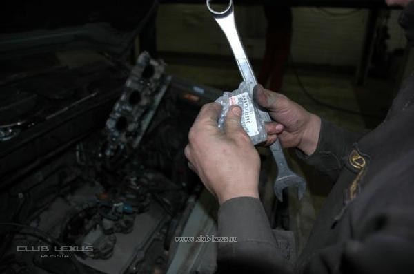

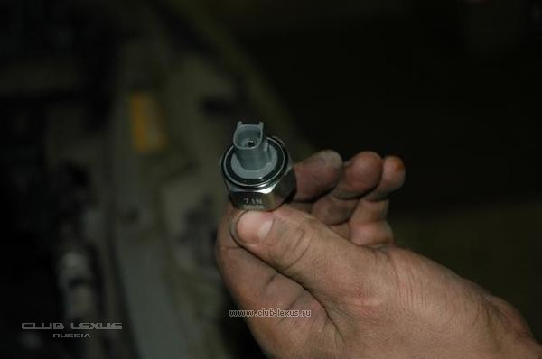

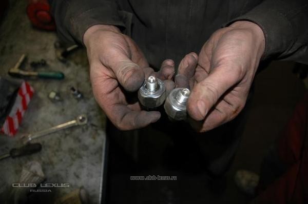

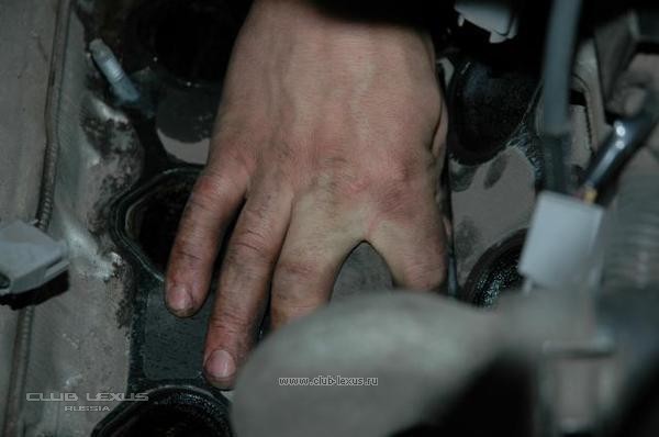

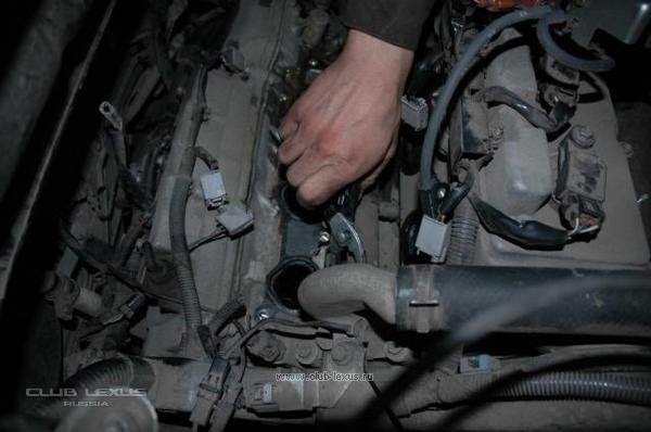

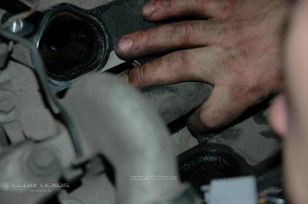

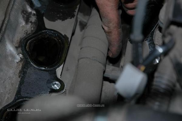

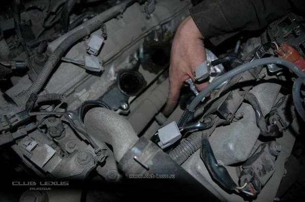

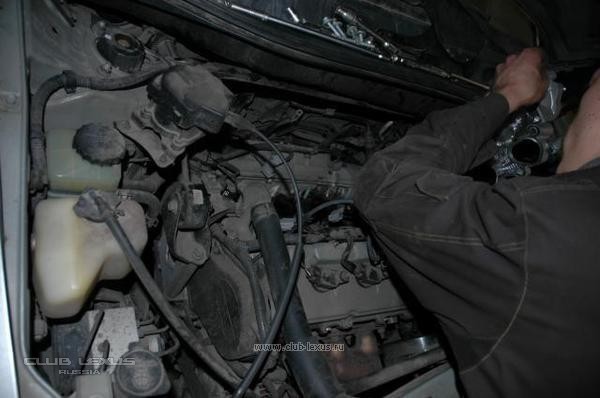

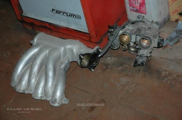

Теперь о конкретном случае, когда в CHECK ENGINE на Lexus RX 300 оказался виноват датчик детонации.

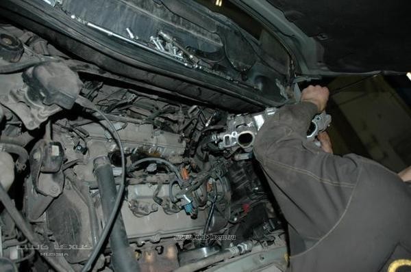

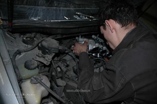

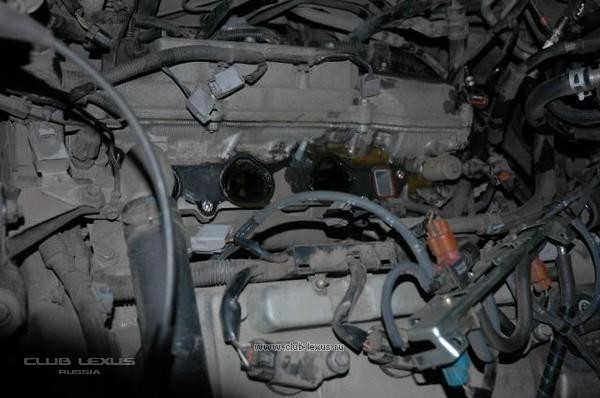

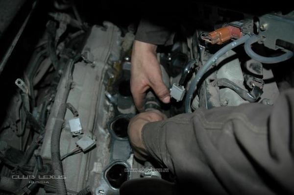

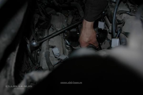

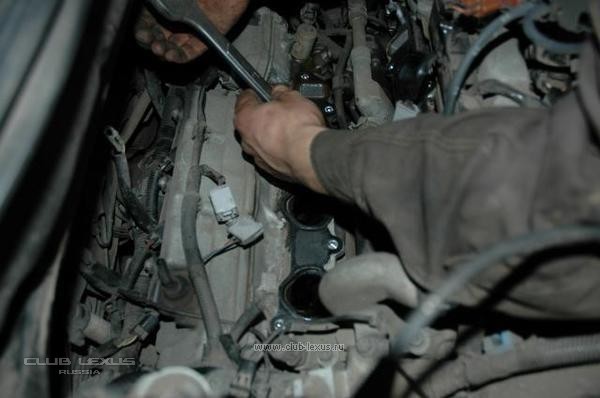

Idea Exclamation После диагностики был заменен один из датчиков детонации. Exclamation Idea Производя замену одного из датчиков детонации, рекомендуем заодно поменять свечи и промыть дросель.

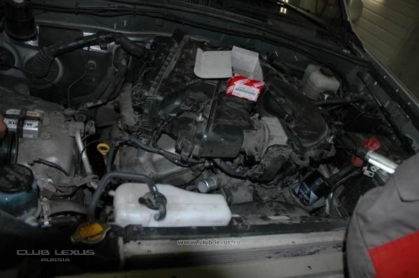

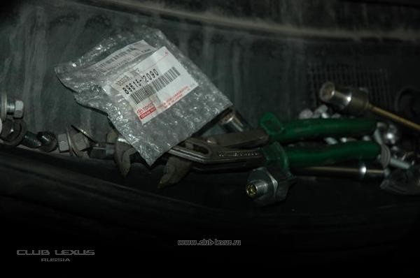

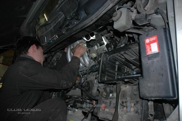

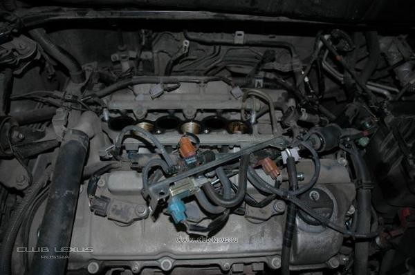

О самой замене датчика детонации на Лексусе RX 300 можно посмотреть в пособии по ремонту и эксплуатации. Здесь лишь некоторые фотографии.

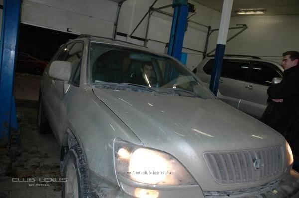

Работы проводились на автомобиле соклубника с ником Frauder (Илья)
Оригинал сообщения находится по этой ссылке
club-lexus.ru/f...c.php?t=20964&highlight= :
"Всем добрый вечер,
Почитав форум понял что чек энджин общая так сказать болезнь для ретрорексов - поэтому добавляю в список свой )
Если у когонить будут какиенибудь мысли на счет как это починить - плиз пишите)
значит такс - RX 2000 года американец . Чек появился около года назад - а вместе с ним появилась яма когда нажимаешь газ до конца - стрелка тахометрап падает на 3к и машинка не набирает скорость дальше. За это время были поменяны все датчики фильтры и свечи но он гад все горит и горит и машинка так и не едет. вот като так (
жду идей ) заранее спасибо)
пысы В принципе сама лампочка не напрягает а вот то что машина едит в аварийном режиме ( а это насколько я понимаю именно это "
Idea Exclamation Теперь, что пишет Илья о диагностике, проводимой им в различных автосервисах : " На диагностику - это когда они комп потключают?- каждый раз они подключали - и получали ошибки которые мы так сказать и лечили )) упорно. Последним меняли датчик воздушно топливной смеси который впереди и они сделали чтото что назвали "жесткой перезагрузкой" после чего вонь стояла невообразимая - ошибки на компе сбросили, посоветовали заправляться на одной заправке и сказали что терь все должно работать. Выехал - провал остался а через пару часов вернулся чек энджин. "
Lexus RX300, американец, 2000 год.
Был правильно диагностирован и вылечен чек энджин который до этого лечили около года на другом сервисе - там поменяли кучу всего без какого либо результата, а на соколе сразу сказали что датчик детонации и были правы )
1) Поменяли датчик детонации
2) промыли дроссельную заслонку
3) промыли чтото еще ))
Результат - машина поехала - все работает ) Дали советы что нужно еще сделать.
Огромное спасибо)"

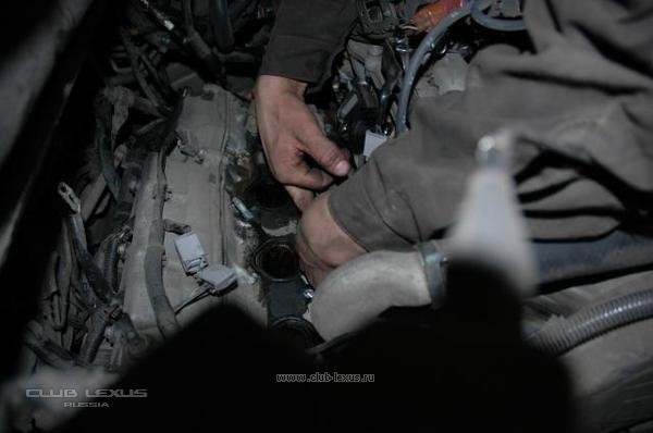

Дополнение:
Dreammer писал(а):

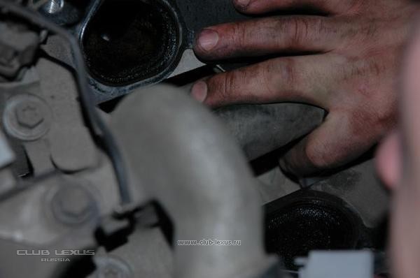

Вчера добирался до датчиков детонации по фото из базы знаний. хорошие фото помогли. Но после того как начал снимать нижнюю часть впускного колектора, у меня потек антифриз. Я думаю необходимо добавить, что нужно слить антифриз или предупредить о проливании перед началом работ.
