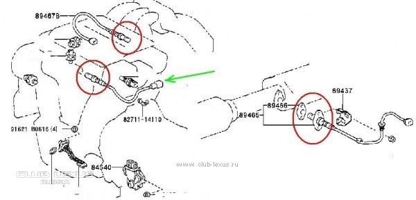

Как известно из достоверных источников на автомобиле имеется три зонда. Два из них находятся непосредственно возле двигателя ( спереди и сзади) и один зонд находится в выпускном тракте ( выпускной трубе) под днищем машины приблизительно в центре авто.
Вот схематично показано их расположение:
Замена лямбда-зондов на примере Lexus RX 300
Два зонда, которые возле двигателя имеют парт-номер 89467-48011. Передний и задний - одинаковые. Который стоит в выхлопной трубе имеет номер 89465-49075, но его можно заменить BOSCH 0 258 986 617

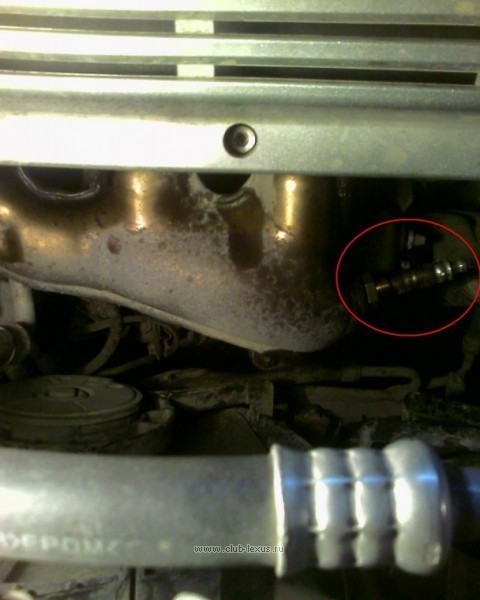

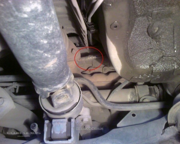

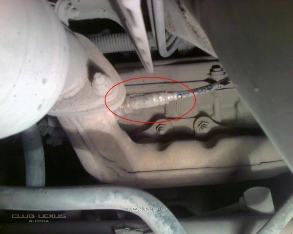

Чтобы достать задний зонд двигателя нужно залезть под машину. Взглянув на двигатель снизу/сзади видим такую картину:
Проследив визуально за проводом находим разъём и немного покорячившись отсоединяем его ( отсоединить его можно и сверху и снизу, из-под машины. Я отсоединял снизу)
Все операции аналогичны первому зонду.

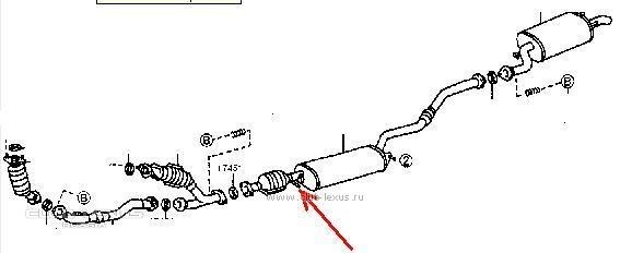

Далее ищем задний датчик ( в выхлопной трубе):

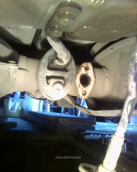

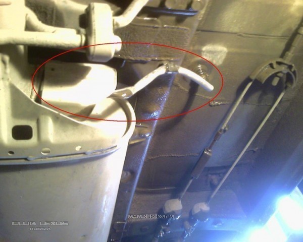

Доставать его надо тоже снизу машины. Спускаемся и видим:
Головкой на 12 откручиваем два болта, которые крепят лямбду ( вместе с ними откручивается и грязезащитный экран:
Вот тут надо приготовится к тому, что эти болты прикисли к выхлопной трубе и их придется срывать/ломать/срубать. Затем отсоединять среднюю часть выхлопной трубы, вытаскивать наружу, высверливать остатки болтов и пройти метчиком. ( Мною эта операция была произведена в прошлом году).

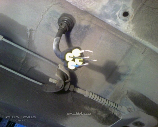

Разрезать провод, который выходит из днища машины к зонду пополам. Старый зонд откладываем в сторону. Видим четыре провода:
Два чёрных , синий и белый ( еврик, 2001г. Могут быть варианты).
Чёрные - подогрев зонда, плюс и минус роли не играют. Сини провод - сигнал зонда. Белый - корпус.

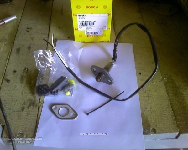

В комплекте с зондом идёт новая прокладка, две нейловые стяжки, грязезащищённый разъём, подробная инструкция по установке на русском языке:
Вот это комплект:

Вот так могут обломится болты:

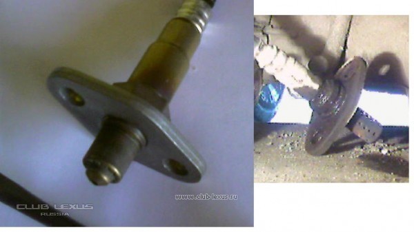

Как видно на фото аналог Бош и оригинальный зонд имеют немного разную нюхательную часть:
Разницы в работе от этого пока не замечено.....
