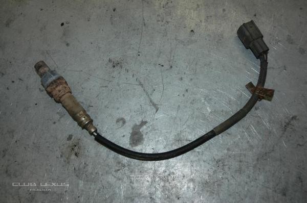

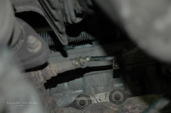

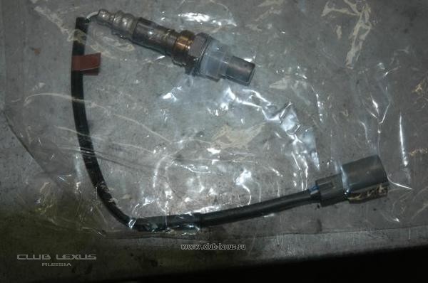

Замена датчика кислорода.
Понадобится ключ на 22, сам датчик и умелые руки Very Happy
1 Снимаем разъем
2 Выкручиваем датчик кислорода
3 Устанавливаем новый датчик
4 Подключаем новый датчик
5 Стираем ошибку
Вот собственно и все. А теперь фотоотчет
