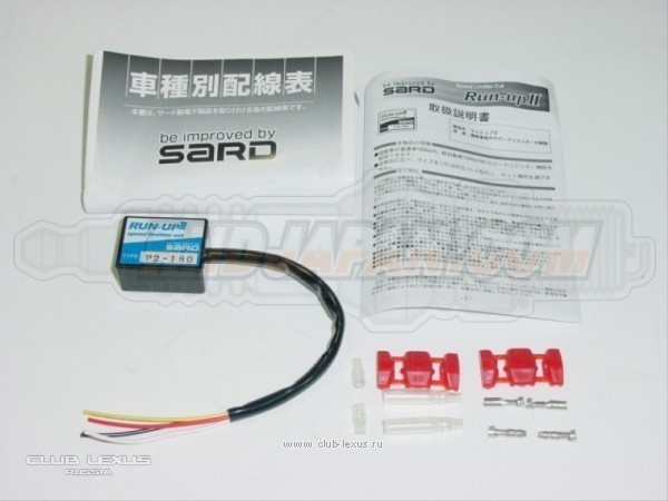

Достаточно бюджетный вариант - использовать устройство SARD Run-up II Speed Limitter Cut (Япа). Цена вопроса с доставкой в Москву 3150 руб (я воспользовался услугами atomictuning.ru). Возможно, найдете и дешевле, но дальнейшая оптимизация не принесет большой экономии, ИМХО.
Как снять ограничение в 180 км/ч на Lexus RX 330 (>01/2004)
Данные приборчики бывают нескольких модификаций. Точно работает type 4-180 (for all Toyota 62300). Инструкция к прибору на японском, поэтому даю свою собственную:

5. Перерезаем светло-зеленый провод от контакта 6 разъема на расстоянии ~ 5 см от разъема. Обжимаем имеющимися в наборе прибора контактами (папа и мама). Маму обжимаем на обрезке провода со стороны разъема, а папу со стороны шлейфа.
6. Обжимаем оставшиеся два разъема на проводах прибора: папу на желтом проводе и маму на белом.
7. К белому с голубой полосой проводу шлейфа от контакта 1 (земля) цепляем черный провод прибора с помощью исключительно удобной клипсы, входящей в набор.
8. К серому проводу шлейфа от контакта 8 (+12 от зажигания) цепляем красный провод прибора аналогичным способом.
9. Подключаем прибор к разрыву светло-зеленого провода шлейфа в соответствии с разъемами: желтый провод к разъему со стороны приборной панели, белый - со стороны шлейфа.
10. Закрепляем приборчик на шлейфе изолентой и собираем приборку в обратном порядке.
