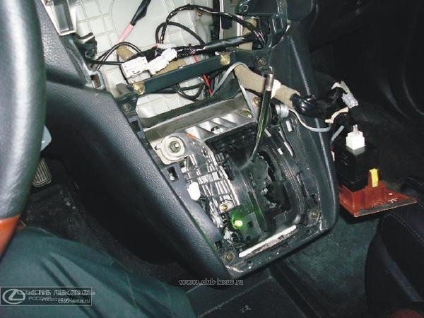

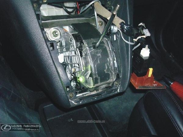

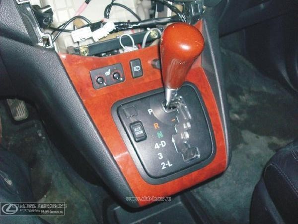

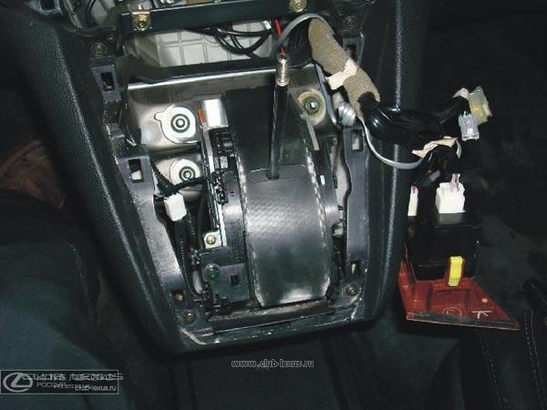

1. Сначала начала мигала, потом вообще перестала гореть подсветка режимов работы АКПП.

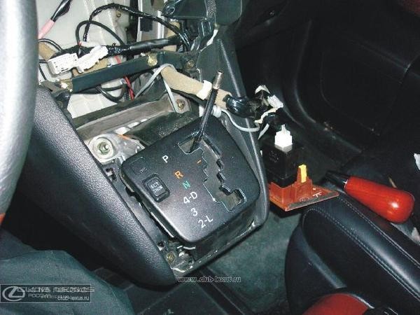

Панели, закрывающие АКПП снимаются лего, они на защелках. Сломать что-то практически невозможно.
Замена лампочек подсветки режимов работы АКПП и обогрева сидений на Lexus RX 330
черная накладка тоже защелкивается, но с боков

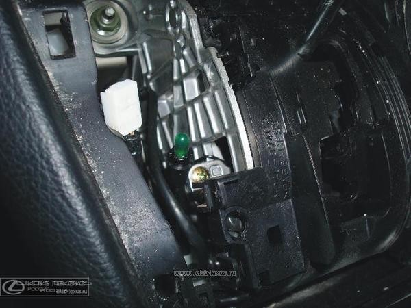

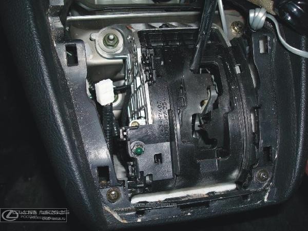

по пластиковой прозрачной панели свет от лампы растекается вверх

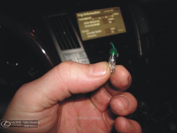

вот нужная лампочка
проворачивается и вытаскивается вниз

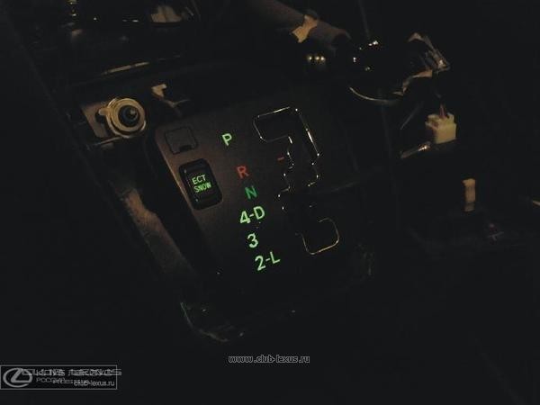

вся такая в шапочке, нарядная Very Happy
Красота! Все работает..

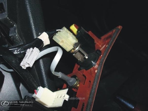

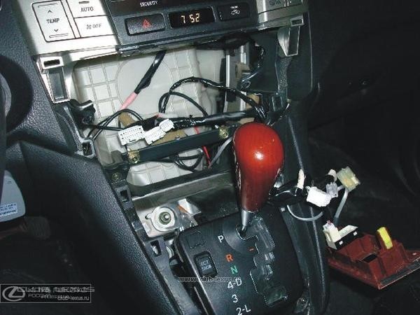

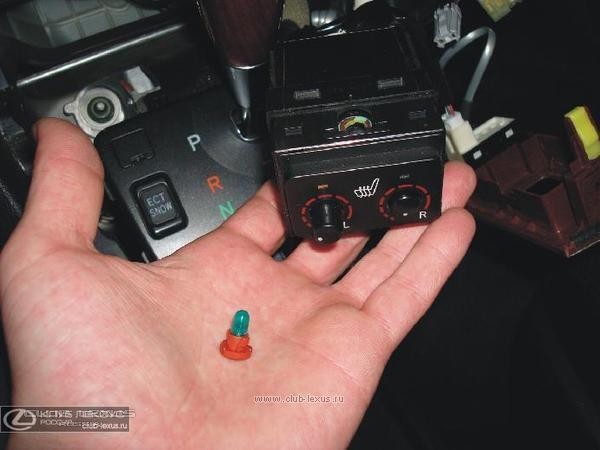

2. кнопки обогрева передних сидений - когда включаешь, загорается оранжевая точка, вокруг самих пиктограмм никакого свечения. Неудобно в темноте искать клавиши... Тоже оказалось дело в лампе.
лампу пока не купил, поэтому не знаю как должно светить.
Кстати, думал что прикуриватель тоже должен светится, но не обнаружил в нем лампы Sad

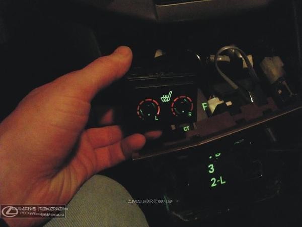

Поставил лампочку в клавиши обогрева, вот так красиво засветилось.
