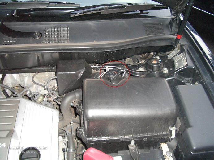

Итак, приступим. Где искать MAF-сенсор, уже видно по фотографии выше.

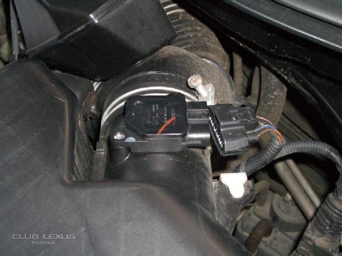

Вот так он будет выглядеть вблизи, со снятым разъемом:

И вот, датчик у вас в руках! И теперь, главное избежать основной ошибки!
Многие люди сразу начинают чистить сенсор, который сразу бросается в глаза,
он обведен на фото красным:
Очистка MAF-сенсора на Lexus RX 300
После этого, с чувством выполненного долга, MAF-сенсор воодружается на место, а
владелец машины удивляется "похоже, что ничего не изменилось!". Неудивительно.
Ведь это сенсор температуры воздуха! А то, что предлагается почистить
беличьей кисточкой, находится внутри датчика! Загляните вовнутрь так,
как показано на рисунке :
