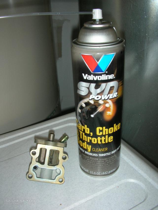

В эти выходные снимал и промывал клапан холостого хода на своём "2000 рексе
Симптомы постепенно нарастали за последний год: заводится и сразу глохнет, после заводки надо ждать секунд десять прежде чем ставить в передачу а то глохнет, в конце концов просто перестала заводицца без подгазовки педалью.

1. Без снятия клапан помыть толком не получицца. Снять можно либо весь блок заслонок и затем отделить клапан ( я так делал) либо изловчицца частичной разборкой или в принципе наверно можно и без разборки, подлезть снизу, если руки маленькие. Но у меня большие.
Это скажу сразу, предупреждая попытки "срезать угол" и ограничицца просто отвинчиванием чёрной "электрической" половины клапана от светлой "механической", а затем прыскать клинером (Carbureator Cleaner) в дырочку и покручивать ротор. Когда я снял клапан, он внутри был весь заполнен чем-то типа печной сажи, и просто прыскание - до лампочки, не растворяецца ни разу.

5. Механическую половину клапана удобно мыть держа открытой частью вверх (штуцерами вниз) в скажем левой руке, а щёточку/ершик в правой. Если заткнуть какой нибудь пробкой (например колпачком от авторучки) кривой штуцер внизу, то можно прямо налить/напрыскать в клапан клинер, как в корытце, и затем шуровать - очень удобно. Я использовал ёршики которые используются для ковыряния в зубах , типа таких www.superdental.../product.php?productid=16297

Но - никаких ковыряний отвёрткой внутри! Клапан довольно прецизионный, чёньть перекосите/погнёте внутри - ротор начнёт цеплять - только выбросить.

Результат: Холстой ход стоит как у молодого, заводится без проблем.
И - что характерно - значительно уменьшилась вибрация на ХХ, когда стоишь в D на светофоре!
Не осмелюсь утверждать пока, что исчезла совсем, но определённо, когда стоишь в D держа педать тормоза, и перекидываешь ручку N... -D... -N... -D... вибрация ощутимо не меняется.
А раньше менялась значительно, на D больше, небо и земля.
